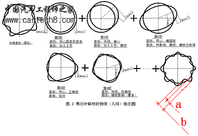

在发动机装配状态,对发动机缸套变形限制Umax进行评价,如下图,对于高阶变形,Umax只是凸出的变形量么?下图中Umax/2应该是a呢还是b?

发表于 21-1-2012 22:23:11 | 显示全部楼层
指的是a这个参数了
