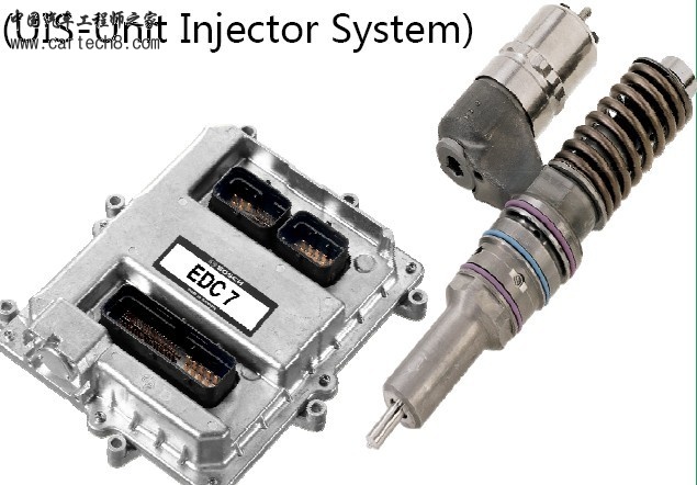

本来还有图片,现在找不到了,简单介绍下吧
电控柴油发动机分为:共轨系统、单体泵系统、泵喷嘴系统等
共轨系统   :泵-轨-嘴
单体泵系统:泵-管-嘴
泵喷嘴系统:泵-嘴
