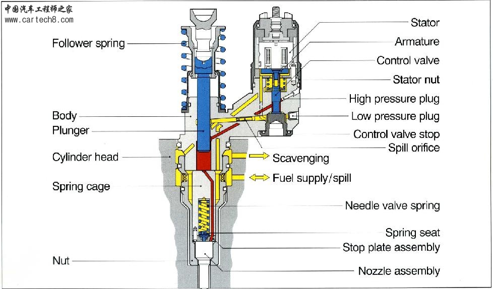

谁知道柴油机泵喷嘴系统工作原理?  谢谢了

要了解工作原理,首先要了解它的结构,下图是某个公司的泵喷嘴剖面图
简单的说就是把传统机械泵上的柱塞部分与喷油器集成在一起,一般采用采用顶置凸轮来驱动,产生压力的原理与机械泵相同,都是采用凸轮轴驱动柱塞压缩柴油产生压力,采用电磁阀控制喷油提前角。具有喷射压力高、喷油规律可控制、多长喷射等。
应用不算多,乘用车在大众的几款柴油车上用过,商用车倒是有几家象Iveco、Volvo等公司用过。
