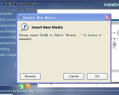

    GT-Suite7.0在安装过程中(按照教程),老是出现安装问题如附件或者下图,点击“cancel”就退出安装了 点击“OK”没有用, 怎么办?找安装过的高手给予赐教 !谢谢

    提示是说要你选择第二张盘的路径,点“browser”选择第二张盘路径。不知道你是不是用虚拟光驱装的。

    说明你只下了一张盘,没有下完整,应该至少有两张盘。

    我下载了。四个压缩包都是完整的下载下来了呀

    DISK1和DISK2都用虚拟光驱装就好了。

    好像是,browser找第二张盘的路径。有破解文件,中间还有很多文件,总之,是非常麻烦,我安装了两三天才算成功。也希望各位尽快安装,这样才能促进共同发展进步与交流

    解压文件里有两个虚拟光驱文件 :CD1、CD2,用虚拟光驱打开CD2即可。
