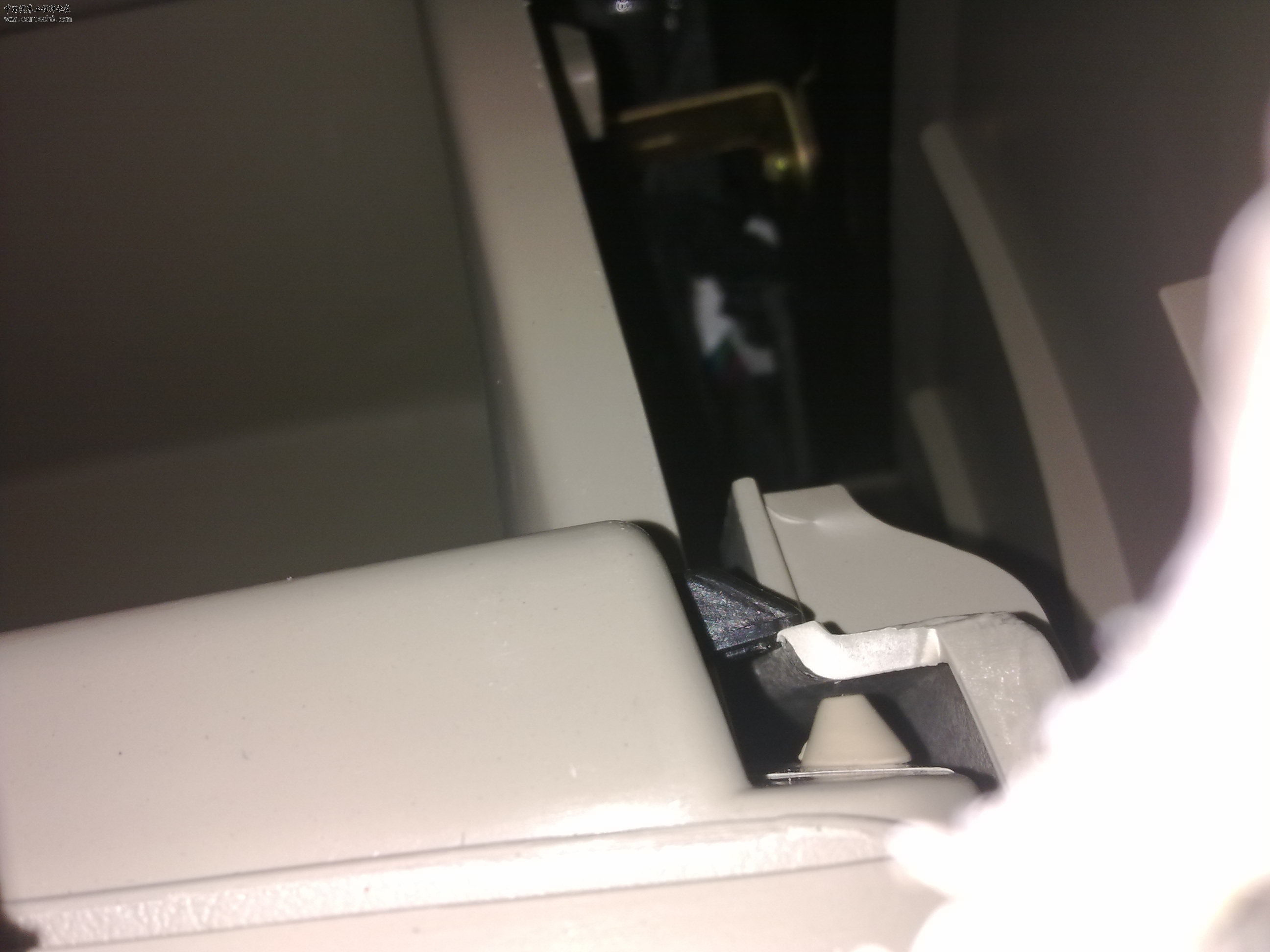

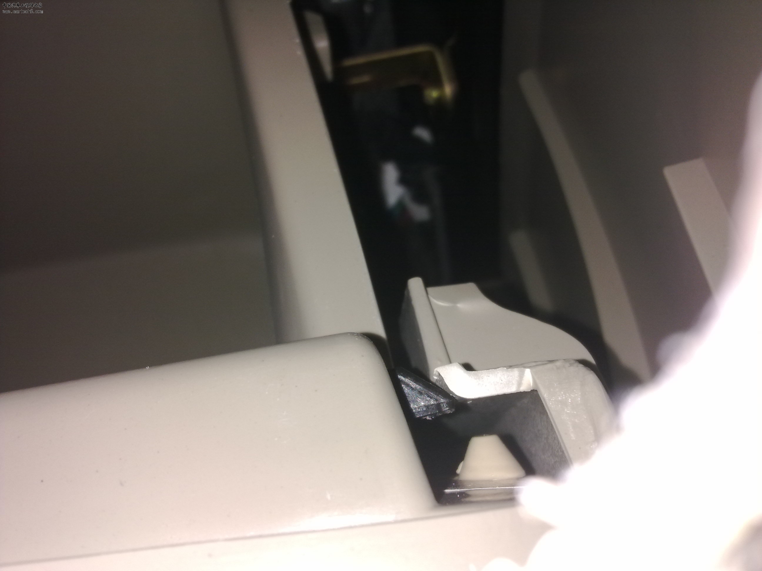

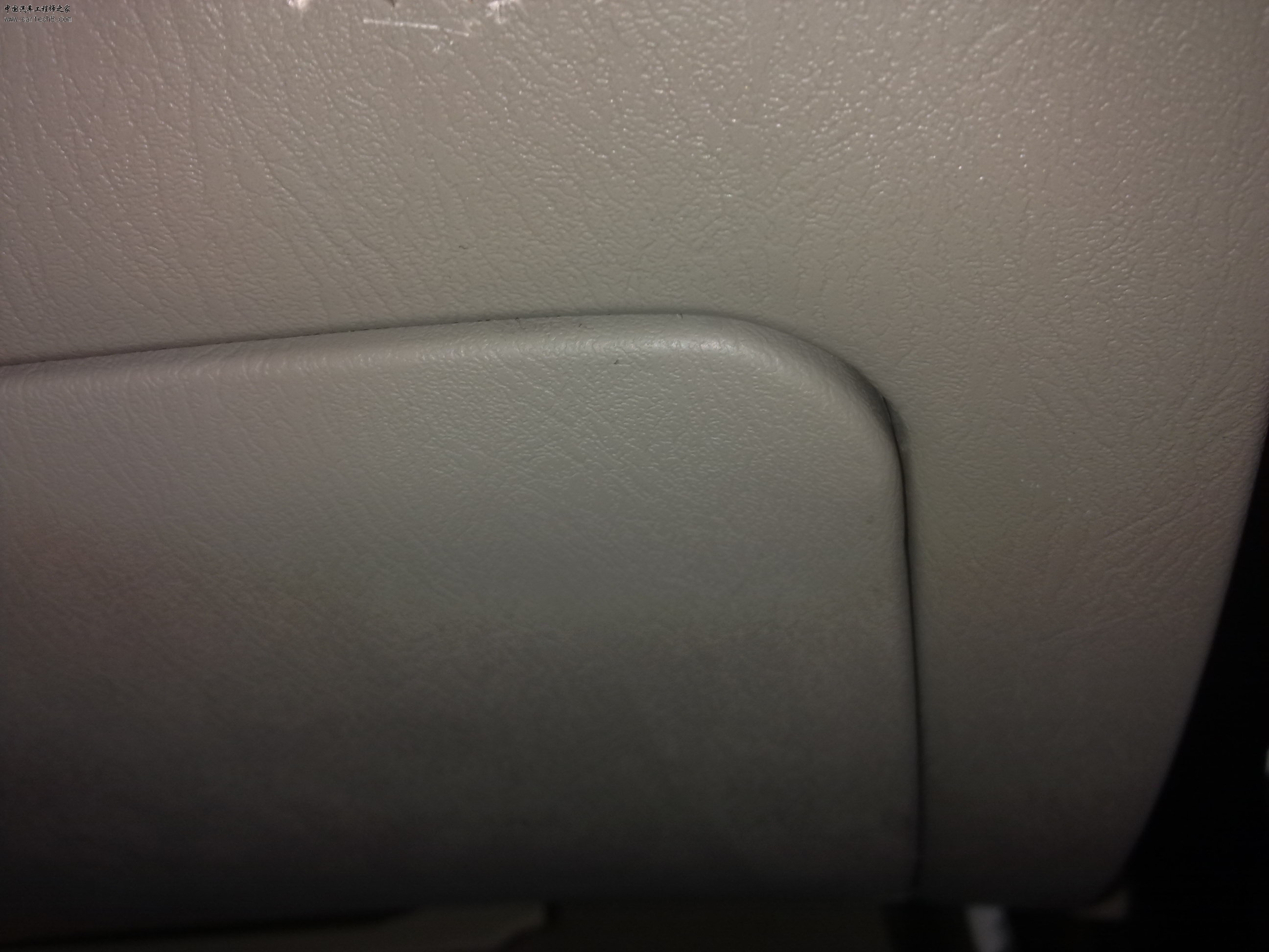

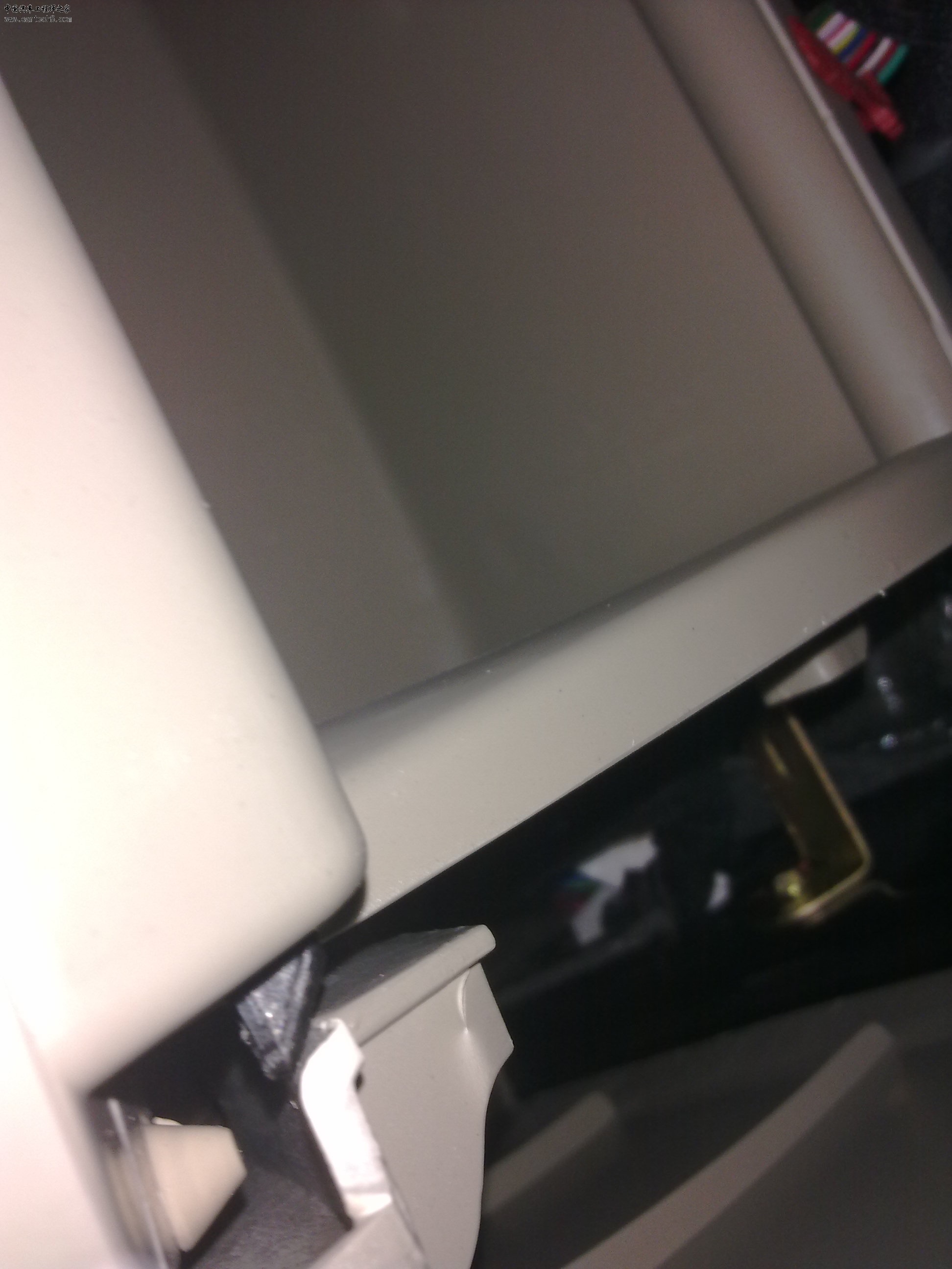

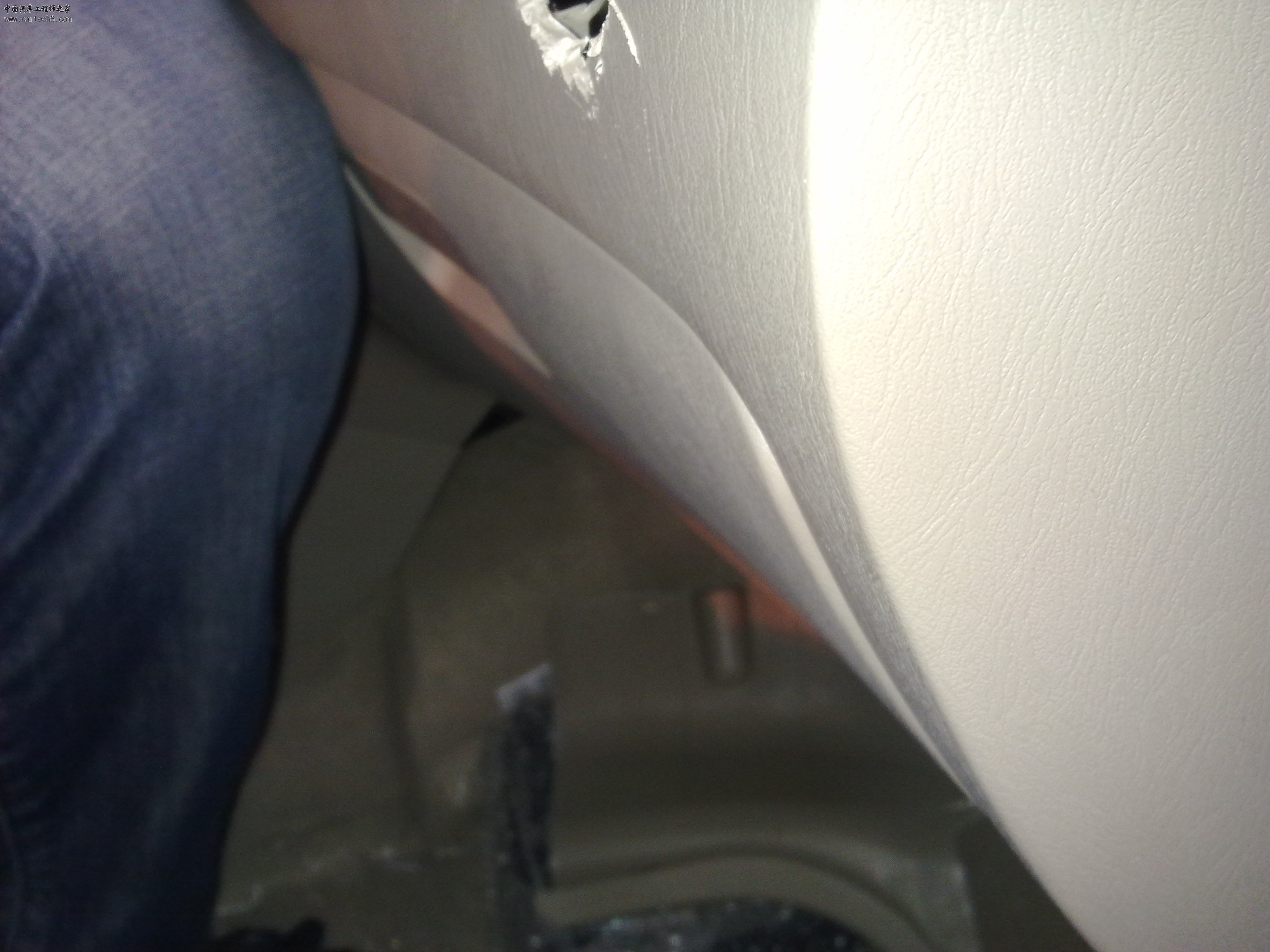

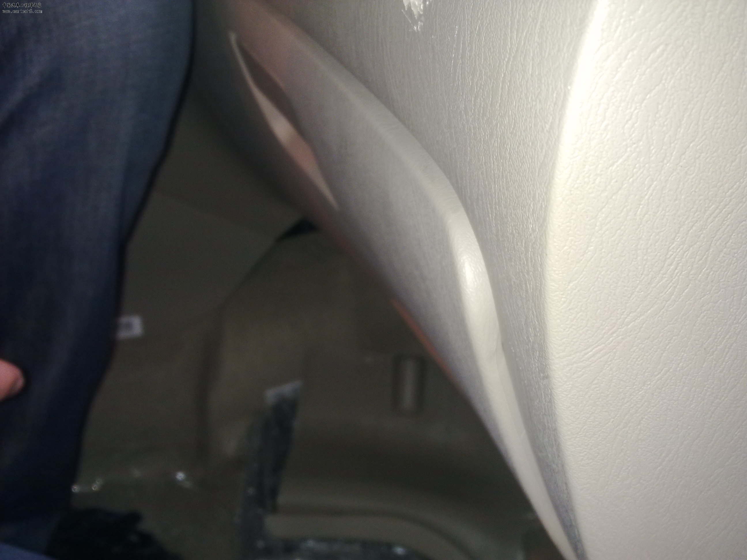

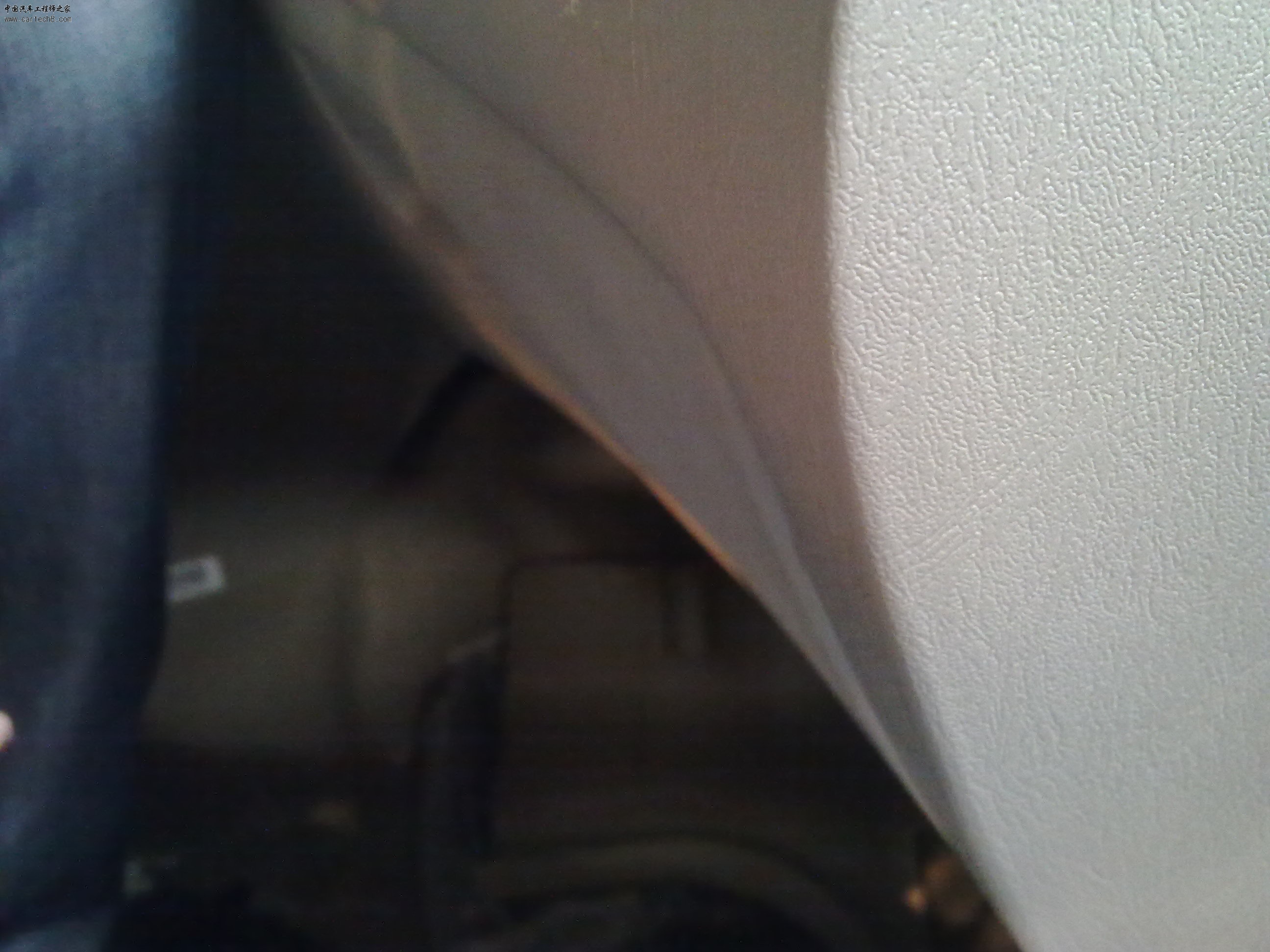

附件是拍的关闭困难的照片,
下本体受力扭曲变形,导致手套箱关闭时右上角出现关不上,卡住有阶差问题
请各路大神指点!

看到你的描述与图片,这样的个中滋味深有体会,我就在此起下先手,还望大伙接着发表各自的意见或对策!
有如楼主所说出现手套箱关闭困难的情况真是件让人烦心的事,也正如楼主所说是由于本体受力扭曲变形所致,但是不管怎么样,出现了问题终究得解决掉问题才是真 .针对此种现象,在此与大伙讨论一下应该怎么去应对.以下谈谈个人的想法,对则赞之,错则勉之:
1:本体受力扭曲---应该算得上是目前比较难克服的问题,但决不是说不能克服.本体在先期设计与分析时应该已经注意到了此类问题有可能会发生,应该事先制定出一个预警方案或者规划出一套甚至几套控制范畴(也可以简要的说是一个工艺方案或产品控制图机制),事先把有可能会出现问题以及重要的地方以一个具体数值加以有效控制(如产品尺寸公差/变形量大小等等).如上图提到的手套箱关闭困难的情况,就可以事先制定出本体此处尺寸公差以及允许变形量的大小然后再在成型时加以控制,这样子就可以有效的缓解后续的一些问题.
本体变形的控制可以从设计产品与模具制作以及成型多方面同时着手,产品上应该事先考滤到有可能变形的地方适当增加一些加强筋,模具上应该合理考滤到进胶方式与大小以及位置的选取,成型上得需要细细调整精致的参数,这其实是一个相互协作的一个过程.
2:手套箱---应该注意的问题也不少啊:
   A:手套箱本体与盖板本身的尺寸与变形量的控制,手套箱组合成一个整体后是否在规定的范围内都有可能造成手套箱关闭困难的情况发生;
   B:据图所看:还建议适当的加长一下锁舌的长度;
3:若是没有精确的尺寸控制与变形控制,那么建议先把本体的情况固定下来,然后再在手套箱上去想办法加以调整,达到你所预期的效果.(提示:个人意见---第3种真的不可取,这是一种严重的本末倒置,最好的方法还是从设计与模具以及成型再加上品质同时加以控制才是根本).

感谢你的请教!!
这个悬赏分给你了!
目前这个问题,我把下本体右下角孔位向上移3mm就搞定了,谁也没想到公司生产现场第一位的问题都一年了,竟然是3mm的问题。
