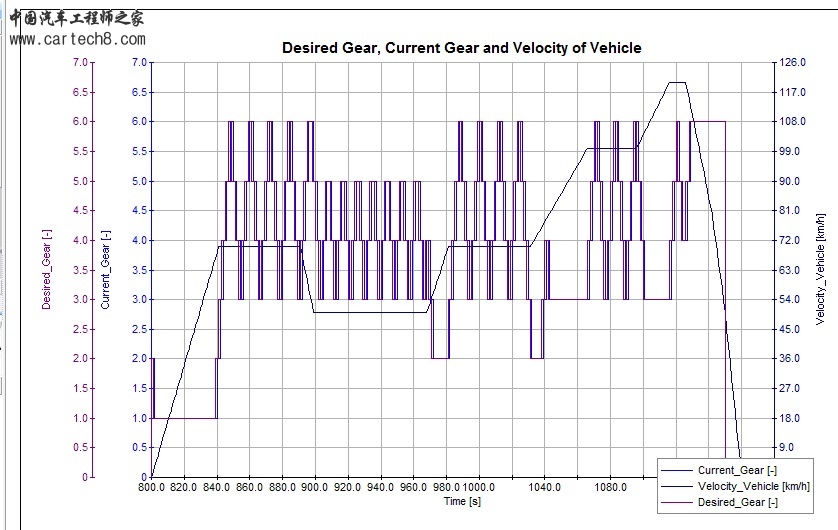

谁能帮忙解释下附件中图片里面的换档问题:为啥总是在换档?
十分感谢!!
 楼主| 发表于 13-12-2011 22:41:21 | 显示全部楼层
这个是因为换档线的缘故吗,如果是,主要是因为什么原因,升降档点间距不合理还是哪块?
    23-1-2016 15:11
    发表于 3-5-2012 20:54:22 | 显示全部楼层
    应该是换挡速差太小了吧?
    发表于 3-5-2012 21:59:39 | 显示全部楼层
    升档点和降档点相隔太近,震荡了
