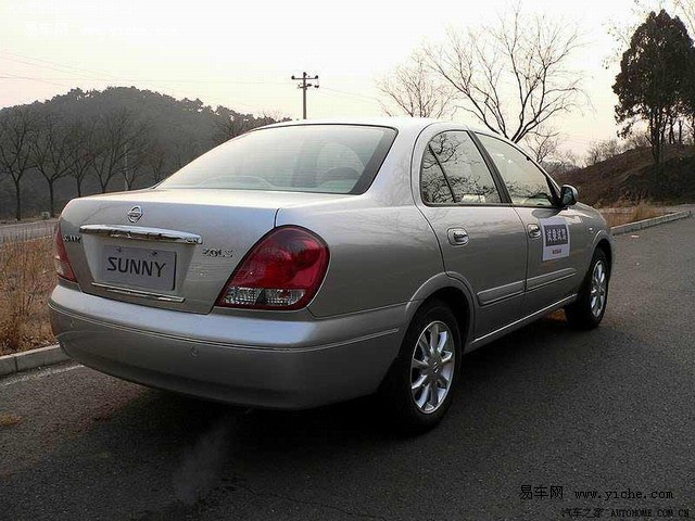

     楼主| 发表于 14-12-2011 16:27:25 来自手机 | 显示全部楼层 |阅读模式
    它是怎么实现的?从外边看侧围和顶盖没有大顶饰条也没看见有焊缝,好像是一体的一样,有点不明白,求高人解惑!

    没图片?按楼主描述,此乃极光拼焊而成。

    请教,在是总拼时,侧围外板与顶盖外板采用激光焊吗?
    不大可能把侧围外板,顶盖外板在单零件的时候就进行了激光拼焊吧

    001212 发表于 18-12-2011 17:37 请教,在是总拼时,侧围外板与顶盖外板采用激光焊吗? 不大可能把侧围外板,顶盖外板在单零件的时候就进行 ...
    看过大众的车,不过仔细看的话在装大顶饰条处能看见两块板是激光焊的,但这车那块一点痕迹都没有,表示很不解啊。

    应该采用的是激光拼焊,然后打胶1
    发表于 5-9-2012 22:38:06 | 显示全部楼层
    激光焊仍然是两块板搭接在一块,使用激光焊接的一种手段
    激光拼焊实际上说的是钢厂提供的钣金件的一种,是对接形成的一块板,主要作用是把不同料厚的钣金拼接在一起,起轻量化作用
    这个肯定是激光焊了,你想要是一块板,怎么可能直接拉延 顶盖侧围一体啊。。。。。

    2004款sunny
    2004款sunny
    LZ讲的可是2004款sunny,不知道各位有没有见过老东方之子,侧围是分成前后两段,C柱这里烧焊后在调整线有工人拿刨刀刨A面,我想sunny的工艺和这个差不多,考虑为使焊缝尽量短,具体分缝位置可能在A柱、C柱顶端。

    我觉得需要更正一个观点。激光焊是两块板分别冲压成型以后,用激光焊接在一起,由于激光焊不像电焊那样有焊缝,所以其本身的防水性就特别好,所以你看到的车的顶盖没有防雨条。这样的工艺在德系车上面使用得比较多。而激光拼焊是在成型之初,就将坯料焊接在一起,这样既节省了模具和材料,也能针对性的在不同部位设置加强板,因为两块拼焊的板的厚度可以不一样,这样的工艺现在很多厂商都在使用。
