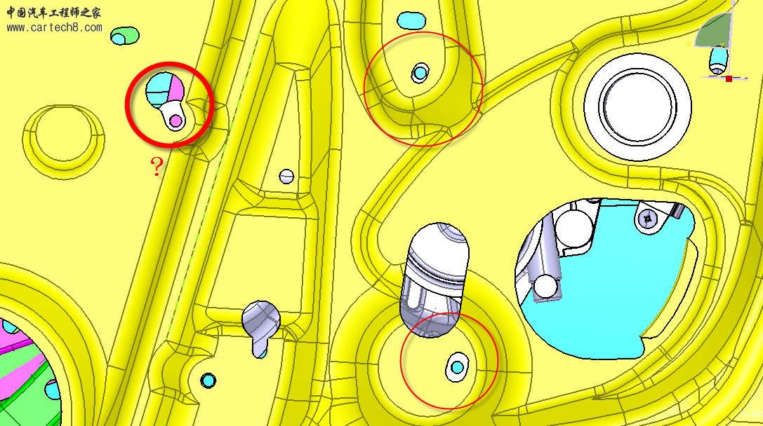

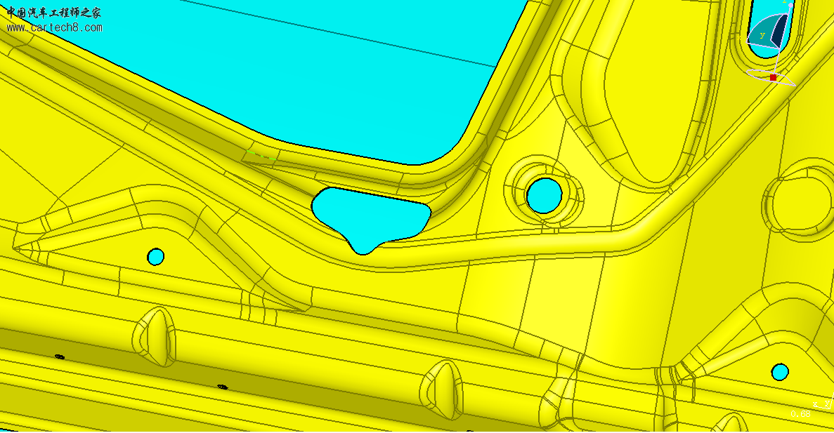

    1、观察了很多车门内板上安装玻璃升降器的三个安装点,其中之一做成图中的异型的,请教是出于什么考虑?

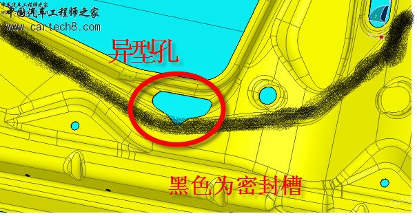

    2.观察了很多车门内板上,靠近薄膜密封槽处总是开这样的一个异形孔,是出于什么原因呢?

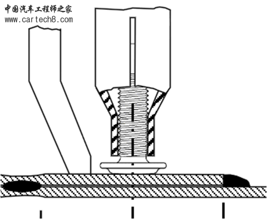

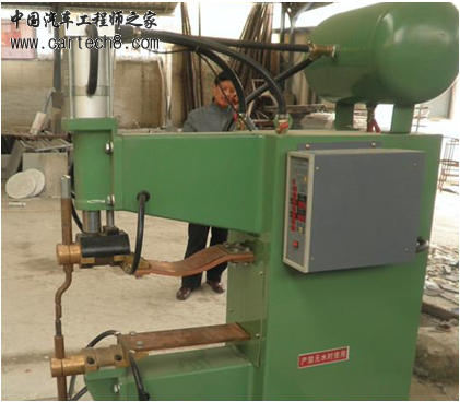

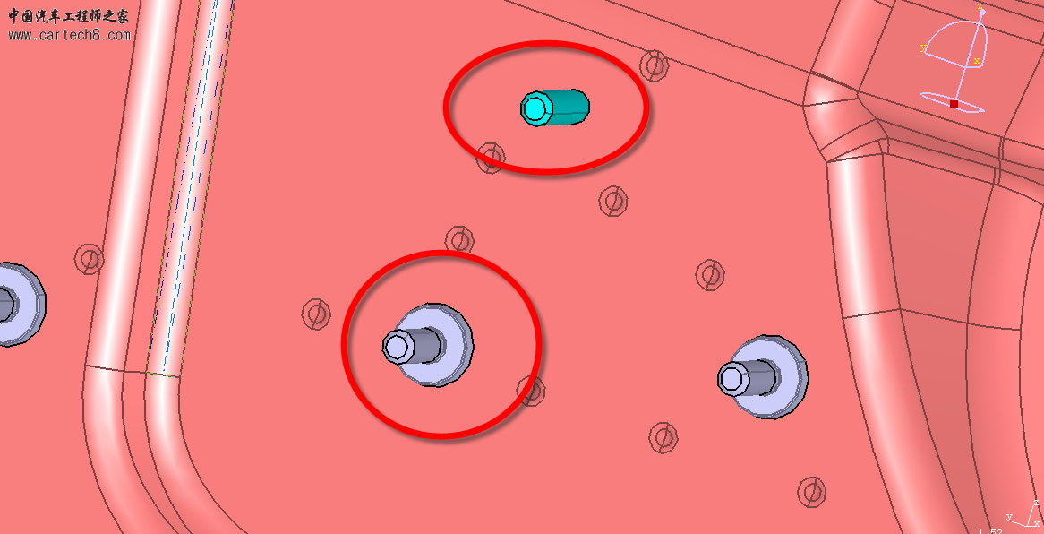

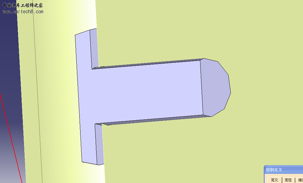

    3、这种带端面且通过孔的凸焊螺栓是怎么打的,使用什么设备?固定式凸焊机还是便携式螺柱焊枪??上下电极需要多大的空间?

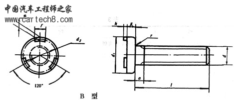

    4、上图中带端面的凸焊螺栓是用便携式螺柱焊枪打上去的吗?带端面螺栓如何用在自动便携式螺柱焊枪上??

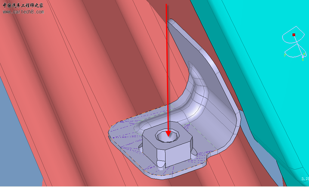

    5,途中的凸焊螺母,若用固定凸焊机,焊机的上电极会与钣金件干涉了,这个螺母是如何避免的?难道是烧焊上去的?
    发表于 16-12-2011 22:00:34 | 显示全部楼层
    问题1,为了总装安装操作方便,
    问题3,该工艺为拉弧焊,俗称植钉。一般对于T5的要求是D25的直径平面,M6的要求D30的直径平面。主要是为了需要平面拉弧焊枪接触,通电。
    问题4,距离图片上不是很清楚,确实需要高度要求,但是也有特殊的电极杆的。[/img]

     楼主| 发表于 16-12-2011 23:19:00 | 显示全部楼层
    waychang 发表于 16-12-2011 22:00
    问题1,为了总装安装操作方便,
    问题3,该工艺为拉弧焊,俗称植钉。一般对于T5的要求是D25的直径平面,M ...
    谢谢你啊。
    问题1说的过于笼统啊,求详细点。我想知道的为什么这样容易总装
    你说的第二个应该是对应第四个问题的,截图也是对应第四个问题的。呵呵
    现在还有问题1不清楚,问题2不清楚,问题3不清楚(问题3是一个通过钣金孔的凸焊螺栓,可能我的截图不是很清楚)
    发表于 18-12-2011 17:59:26 | 显示全部楼层
    个人经验:
    图1,为了总装,可以先将标准装在玻璃升降器上,所有不少门三个孔都是开成异形的孔
    图2,不知道是指哪里,
    图3,采用固定式凸焊机焊,
    图4,可以采用固定式凸焊机焊,或者用植焊的那一种,
    图5,要减少采用这种结构;这种在凸焊时,普通焊机上电极做特殊处理。
    发表于 18-12-2011 21:46:56 | 显示全部楼层
    问题3:凸焊螺柱,和凸焊螺母类似,需要在钣金上开孔,在螺钉或者螺母上预先做了三个凸焊点,与钣金表面接触,通过加压,通电,凸点融化形成焊点
    发表于 18-12-2011 21:53:27 | 显示全部楼层
    问题1:玻璃升降器一共有三个安装孔,作为一组孔相互的位置度要求比较高。为了能够将升降器上三个螺柱插入三个安装孔,在刚开始插入的时候需要一个开过孔,同时为了保证安装到位之后的位置精度,所以做成钥匙孔。

     楼主| 发表于 18-12-2011 23:08:25 | 显示全部楼层
    楼上兄弟俺觉得说的很有道理
     楼主| 发表于 18-12-2011 23:20:11 | 显示全部楼层
    问题2的图,就剩下问题2啦。多谢楼上几位啊
