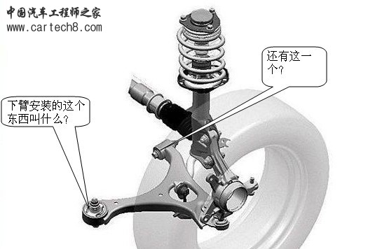

[求助] 悬架上的这个东西叫什么?

    悬架.jpg 哪位大侠能告之一下啊!不胜感激!
    发表于 16-12-2011 10:18:38 | 显示全部楼层
    简单地说,是一个橡胶缓冲件,起柔性连接的作用。在大众体系里面称作“橡胶金属轴承”属于损耗件。
    17-8-2015 18:05
    发表于 18-12-2011 18:53:31 | 显示全部楼层
    悬架衬套,是悬架的关节!
    发表于 22-12-2011 13:12:51 | 显示全部楼层
    非常到位,在售后市场也通常称之控制臂衬套 - Control arm bushing
