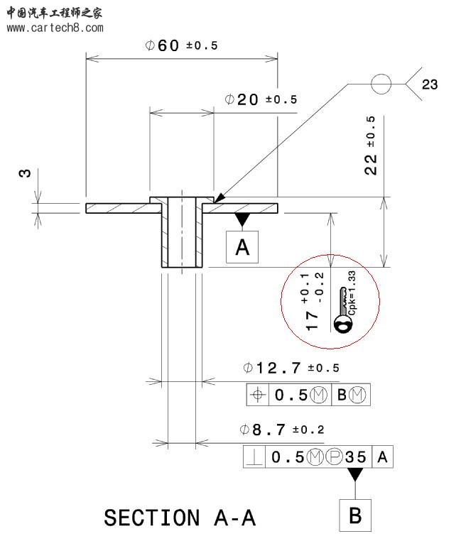

请问这张图纸中我红色圈中的那部分代表什么意思?
发表于 17-12-2011 14:11:40 | 显示全部楼层 |阅读模式
如图所示,CPK=1.33.
CPK:Complex Process Capability index 的缩写,是现代企业用于表示制程能力的指标。
如果做这个零件的检具,需要考虑这个CPK么?
旁边的钥匙状标识是代表CPK?

CpK是质量管理里面的一个概念吧
质量管理上有一个Ppk和CPK的概念
好像CPK指的是量产时产品的一个稳定系数,一般要大于1.33
而PPK是试生产时衡量生产能力的一个系数,一般要大于1.67
做检具不用考虑CPK,因为这个系数不是衡量检具的,是衡量批量生产能力或者质量的
lz最好还是问一下质量工程师
坐请高手给出更详细的回答。
