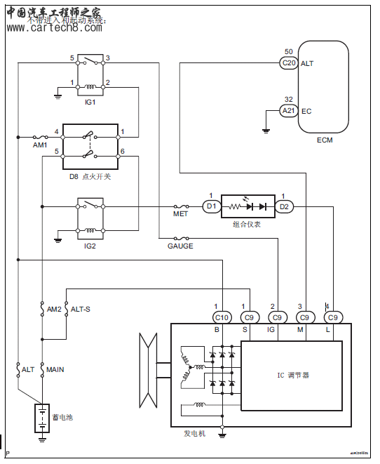

丰田卡罗拉发电机端子S、IG、M、L怎么接线?IC调节器的作用是什么?IC调节器跟发电机之间为什么有4根线相连?IC调节器的内部电路是什么?想分析一下充电系电路,看不懂啊!
谢谢各位高手,指点一下啊?

B:发电机+极端子,接蓄电池+
s:蓄电池电压检测端子,接蓄电池+
IG:调节器电源端子,接(ECU)主继电器电源(相当于15号线)
M:电脑监控端子,接ecu
L:充电指示灯控制端子,接充电指示灯(仪表内)
