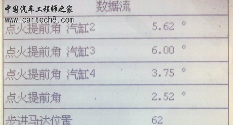

B12发动机是西门子系统,X431读取数据流上能显示各缸点火提前角,电脑是怎么算出来的,我想要用此数据流判断各缸是否正常工作 行不行?

点火提前角ECU是测量不出来的,它是控制量不是测量量。
判断各岗工作是否正常,不能这么看。
但可以测量各缸PV曲线,进行燃烧分析。或测量各缸排气出口温度、压力,与以往经验数据对比。
ECU中存在各缸均匀性控制,此控制逻辑会主动分配各缸点火角(和喷油量),这样各缸的被控制的点火角会略有不同。
总之,查找问题前,要清晰什么是输入,什么是输出。

但是还是有一点不明白,您提到的ECU存在各缸均匀性控制,我这样理解对不对,在任何一种工况下,都有基本的点火提前角,结合当时工况,如果某一个缸存在温度过热,积碳严重(压缩比变大),会产生爆震现象,只根据这个缸进行延时点火,其他缸不参与调控吗?同时在数据流上显示(应该是控制量数据)。当我们观察数据流时哪个数据偏小火负值就说明该缸没问题?我试验过如果让一个缸不过做,看这个是不明显的。难道只有爆震才会明显吗?
或者下一个假设,电脑呢不能识别出来?
曲位是否能判断某个缸是否正常工作(根据曲位变化判断失火同一个道理,哪个缸线工作不良,曲位变化率波动,判断出某个缸),如果判断出该缸,先让点火提前角提前看看。电脑有没有这样的控制指令等。谢谢!
