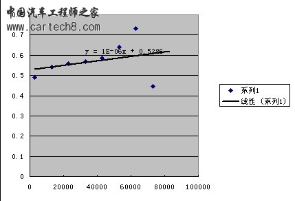

    发表于 30-12-2011 21:23:24 | 显示全部楼层
    1.用EXCEL表将3000km-83000km中的11次试验数据用线性趋势线表示出来,然后得到趋势线公式Y=某某某*X+修正系数(X代表里程)。
    2.通过公式得到6400km的线性值和83000km公里的线性值,用后者/前者的结果即是劣化系数。
    3.看附件图片。
