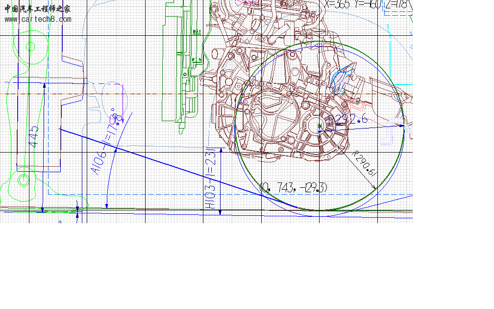

为了验证设计之初定义的整车接近角和离去角,对工装样车进行点云扫描,请问怎么样测量接近角和离去角才算是正确的?是不是以轮胎和地面接地点,和保险杠最低点之间的角度?还是以轮胎和地面的接地点做一个与地面垂直相切的圆,和保险杠最低的角度,很迷惑,求解。

    用设计的方法去验证,测出轮心到地面的距离作为静力半径作圆,取相应的最低点作切线,就可求出接近角或离去角;不要用轮胎与地面的接地点。SAE1100标准有描述。

    假想一平面与前/后保和前/后轮胎贴合相切,该面与水平面的角度即是。。。个人看法。。

    二楼正解,这样更接近实际情况。

    满载条件下,保险杠最下缘与轮胎的相切。

    前后离地最近处向车轮引切线
