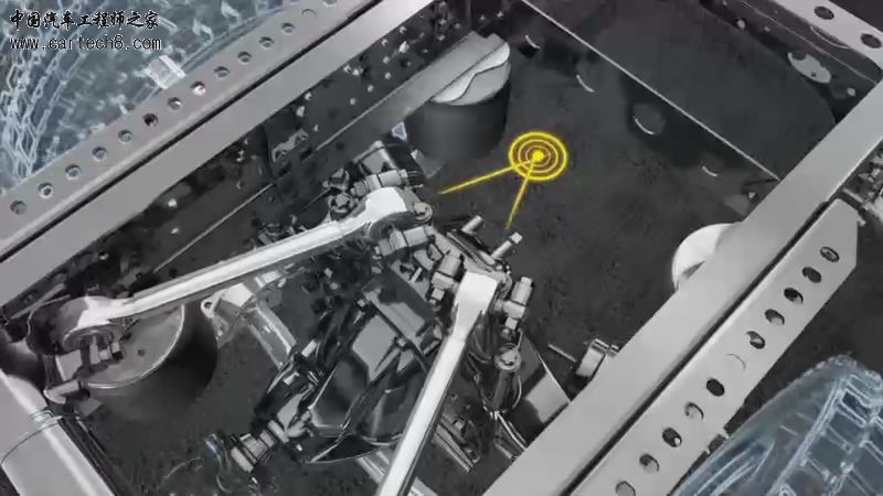

如图,是最新ACTROS后桥推力杆结构,宣传文件介绍交点后移可以提高操纵稳定性,请教:具体是怎么提高的

没有人知道吗?后来发现MAN的车也已经采用

估计类似于虚拟主销的原理,杆越长,跳动时轴距的变化应该会小些,不知道对不对呀,欢迎楼下的专家们指教。。。

有点难分析  具体还是要计算一下

    这种结构相当于加长了V杆的长度,能有小降低侧倾时V杆衬套受力。
    缺点:安装复杂,重量大~!
    发表于 9-2-2012 12:54:22 | 显示全部楼层
    在侧向力作用下,由于推力杆交点在后桥后,提高车辆的不足转向性
