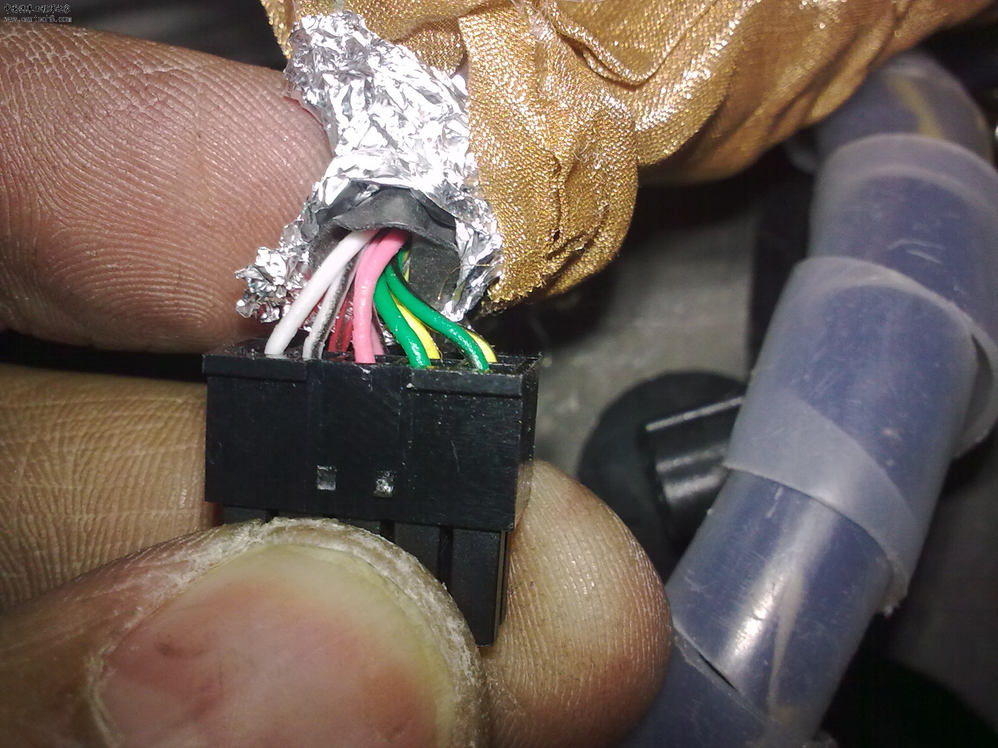

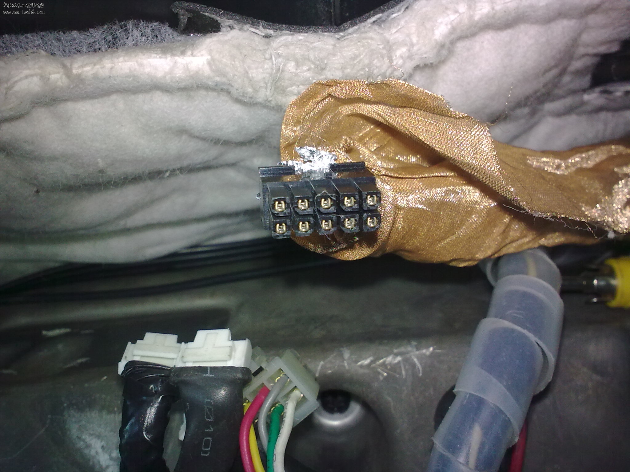

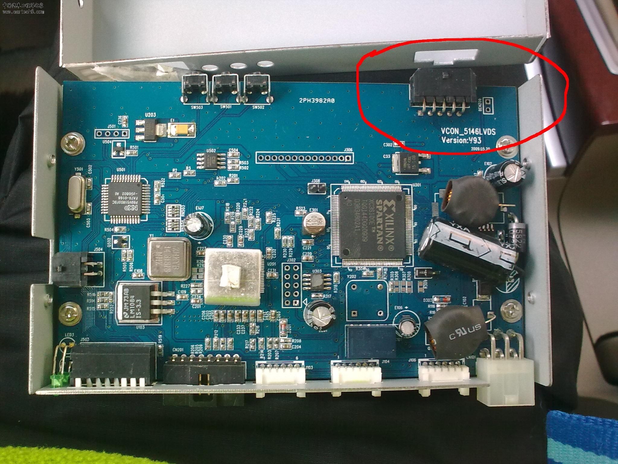

汽车 安装了倒车影像的接口盒,干扰GPS锁星,一直怀疑接口盒屏蔽不好干扰信号, 经过排查,发现 接口盒的视频输出线,插上就干扰信号,拔掉就不干扰,信号,我看是10芯的普通电缆,没有屏蔽 ,我在这个线缆外面包裹了多层锡纸,锡纸外面在用铜网包裹,线缆2端接头是塑料,没有接地,我在最外层铜网上接了导线,导线接到了车位的车壳上,但最后仍没能屏蔽干扰。请问 我该如何屏蔽干扰信号?换屏蔽线?接头全是塑料,没有接地点,该怎么屏蔽呢?

    我就是用普通电线代替视频线的,对导航没有任何的干扰,是不是你的接受盒本身的问题!实在不行换成屏蔽线试试,要问题还不能解决的话,那就是接收盒的问题!!!!!!

    线已经确认是屏蔽线缆,并且线缆已经接地了,但还是有干扰GPS信号的问题,怀疑接口盒问题,所有能泄露的地方我都用铜箔封闭上了,也存在这个问题。 我先问图片上线缆头那一段没有包裹屏蔽网,是否会在这一段泄露信号呢?

    线已经确认是屏蔽线缆,并且线缆已经接地了,但还是有干扰GPS信号的问题,怀疑接口盒问题,所有能泄露的地 ...
    我觉得不会是这个原因啊,因为不可能所得都保起来,再说那一段也不能对它有影响啊!你重点看看,接线端子处有没有外露的线头什么的!要是还不好的话那就是盒的问题,你可以替代一下试一下啊!

    应该是接口盒的问题,换一个试试吧。
    发表于 22-5-2012 22:17:16 | 显示全部楼层
    接口盒的问题
