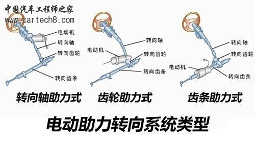

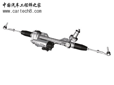

电动助力转向控制系统
    电动转向控制系统可以分为转向杆、小齿轮、复式齿轮以及轴线平行等几种类型。
     这些分类方法的名称表示的就是电动伺服机构的安装位置。
    在转向杆式的配置方式下,电动伺服机构安装在转向杆处,经中间齿轮和十字连接头与机械传动的转向齿条进行连接。这种配置方式只适合于小型轿车和微型轿车。
