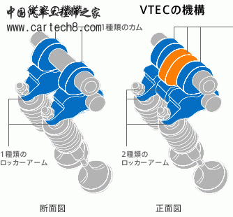

谁知道每台获得3000元2012比亚迪G3 发动机的VVL可变气门升程技术是抄谁的?
发表于 7-1-2012 11:57:56 | 显示全部楼层
比亚迪那几款发动机,技术监工是日本招的定是提速能力极差的本田VTEC
本田VTEC的缺点汽缸盖让摇臂装得很满,不能摇臂滚轮(装滚轮就必须单顶置凸轮轴,就不能装VVT),摇臂的连接销受剪切力并不合理,可变气门VVL切换转速太高,绝大多数人不会开到损坏发动机3500转/分,真要是说VTEC是欺骗世界的摆设技术并不过分。

    本田的
    http://wenku.baidu.com/view/88f680287375a417866f8fc0.html
    http://wenku.baidu.com/view/c3f83ad728ea81c758f5787b.html

    抄本田的,你知道的

    长见识了 VTEC切换转速是3500吗?那普通的CVVT有切换转速这一说法吗?
    发表于 17-8-2012 21:49:38 | 显示全部楼层
    这种技术不是很先进的,但是专利与发动机的耐久性实验才是最难的
