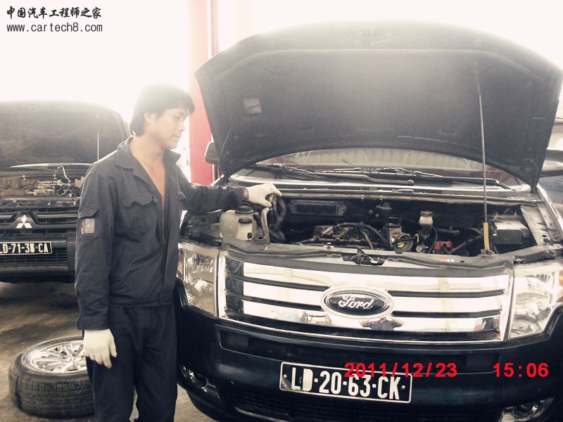

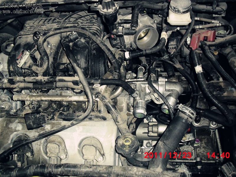

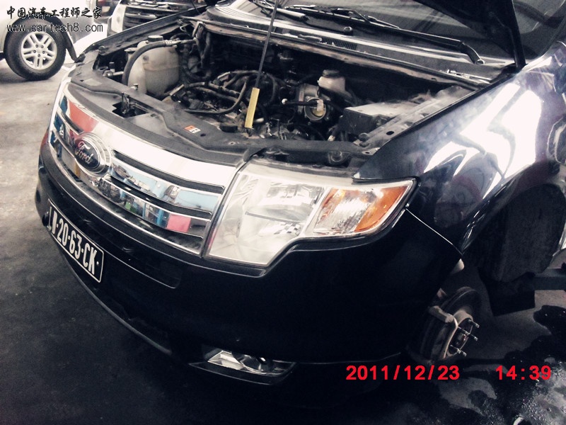

    今天来唠叨件关于 爱车师傅留意的事情。
    瞧!这是台行驶2万公里的福特车,发动机得拆下来大修了。
    从最最后张图中不难看出来,油底被硬物顶漏了,机油漏没了,而车主竟然将车开到行驶无力,发动机熄火。
    我将发动机拆解后,损坏严重,这里也列出来给大家看看,希望做个参考以后师傅千万别出现同样的事情。
    损坏维修件如下:
    1 大修包  1套
    2 曲轴1根
    3 连杆6根
    4 大瓦  小瓦 1套
    5 油底 1只
    6 活塞环 1套
    7 三滤 1套
    福特越野车
    强劲的V6发动机
    2万公里就这样伤了
    油底损坏况
    以上案例说明,师傅行驶不良路面时,如果 听见车底部发生碰擦异响,应将车停靠安全地带,查看地盘是不是有油水漏出,如果有请立即联系维修工作人员。
