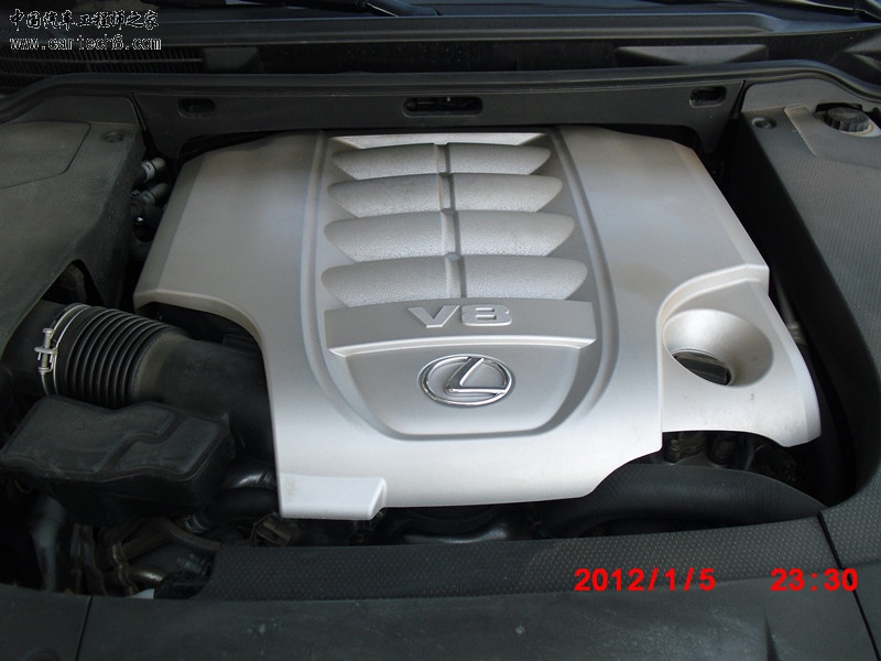

车型:雷克萨斯LX570汽油V8发动机
故障:发动机高温,加速无力。
故障描述:此车之前在其它地方换更换过几次汽缸垫,加工过缸平面,之后高温问题一直没办法解决,最近发现发动机加速无力,来我厂报修。
维修:根据顾客的描述,我们对车辆进行测试,读数据:原地怠速温度处在90度左右,测燃油压力3.8mpa正常。读码:混合气过稀。于是 上路测试跑到30公里的时候  就出现了高温。回厂  检查发现水管处的压力很高,怕是汽缸垫密封不良,进步作业对发动机水系进行了 测漏试验。测试结果正常,无泄露。风扇工作良好,继续测试 发现管路中总是存在空气,排放不干净。继续检查,最后发现此车的节温器被拆掉了。前面的维修工作人员在更换汽缸垫的时候将节温器拆了。(好多的技术工作人员常干的事情,发动机高温就拿掉了节温器,)我分析了下,知道此发动机节温器带有控制大小循环工作的,如果 节温器拿掉了,那么就出现了发动机长期工作小循环,空气根本排不了,所以 就出现了发动机高温现象。之后我将节温器安装好 继续上路测试。现在跑没再出现高温现象了,可是 也没出现客户说的发动机无力现象,难道是先前的高温造成发动机动力不足?
于是  我就继续多试试,已经跑了80多公里的路程了,到了视野开阔的地方了,我加大油门想提高速度,这个时候问题出现了,油门加大了 可是 发动机转速上不来了 ,明显感觉到动力下降,同时 汽油压力表很快的下降几乎至零。于是 我又放开了油门油压力又起来了 ,急加又掉下来了,哦!
到此,我明白了,原来油路堵塞了。回到厂,换上新的燃油泵及汽滤上路试车问题全部解决。
此车长期高温的问题一直没得到解决,说明大多的维修工作人员对节温器的工作了解的还不是彻底。
