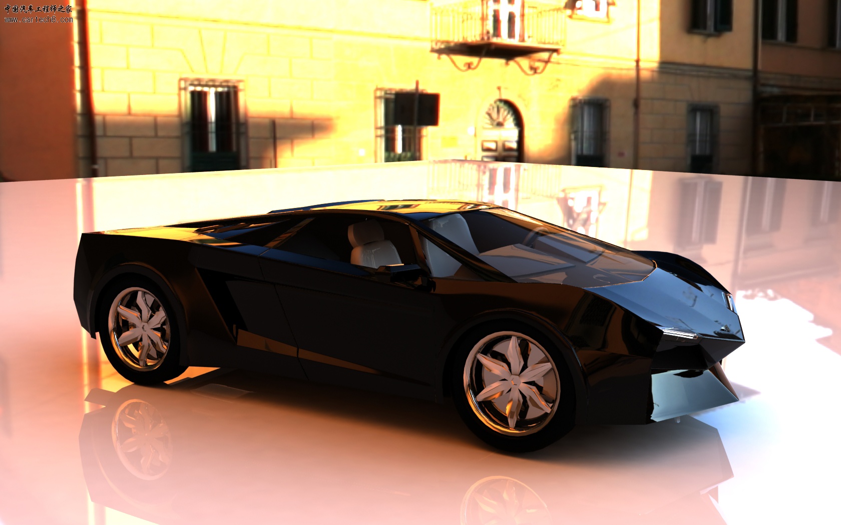

我做的第一个车,献丑了

   3D MAX做的,  另外想请教 X2286兄弟,你用 MAYA做车模的时候用的是 多边形建模还是NUMBS建模?

发动机舱盖,有点像帝豪的标志,不过做的还是非常不错的
发表于 12-1-2012 10:05:05 | 显示全部楼层

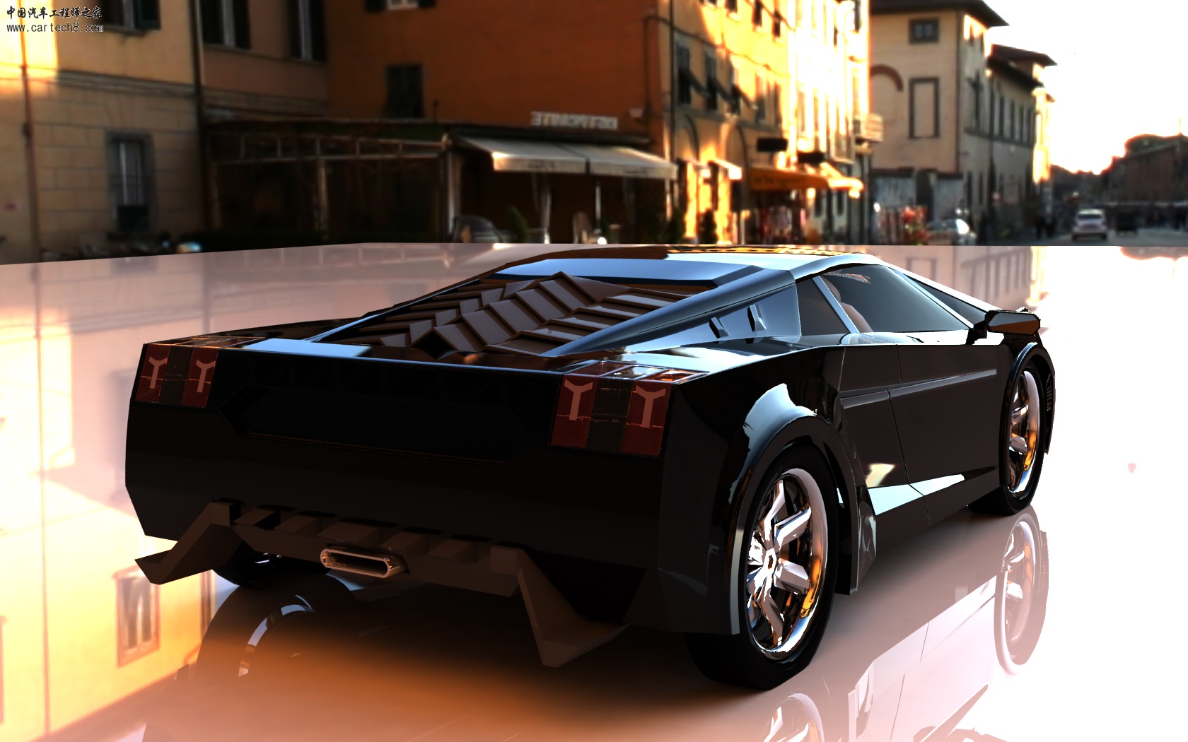

车身线条硬朗,感觉刚度太强。
发表于 12-1-2012 12:11:13 | 显示全部楼层

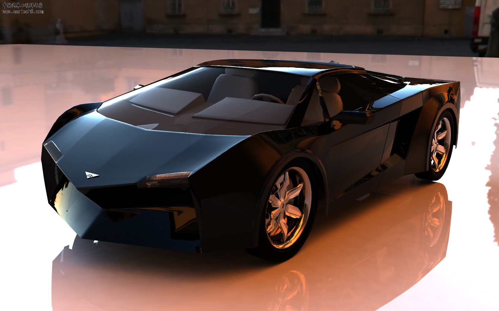

挺好看,但还是要提出两点建议:1,从现实考虑,前保险杠位置的设计不符合对行人的保护要求,这样的车型是无法准许生产的。
2. 还是前保险杠位置,不太清楚你的设计意图,但是气动阻力应该会比较大。而且存在较大涡流,高速时,转向会不稳定。

    我是用多边形做的,最好是结合曲面一起保证线条流顺,你做的车还可以,不知道这车是你自己设计的还是改别人的,我觉得不大好看,你应该是用VR渲染的吧,有时间交流一下!

      自己做的,属于门外汉级别.有机会多向你请教!

    兰博基尼的 外形啊      3dmax的  3d效果  还不错   ,  呵呵   是做广告的么

    前保险杠设计不合理,风阻很大的

    前保险杠应该不符合外凸法规吧,但是效果还是不错的!

    有点兰博的气质,不过线条过于硬朗,风阻应该很大,渲染的不错

    喜欢颜色,大气,但是后面的线条不柔和,不符合女性审美观,呵呵
