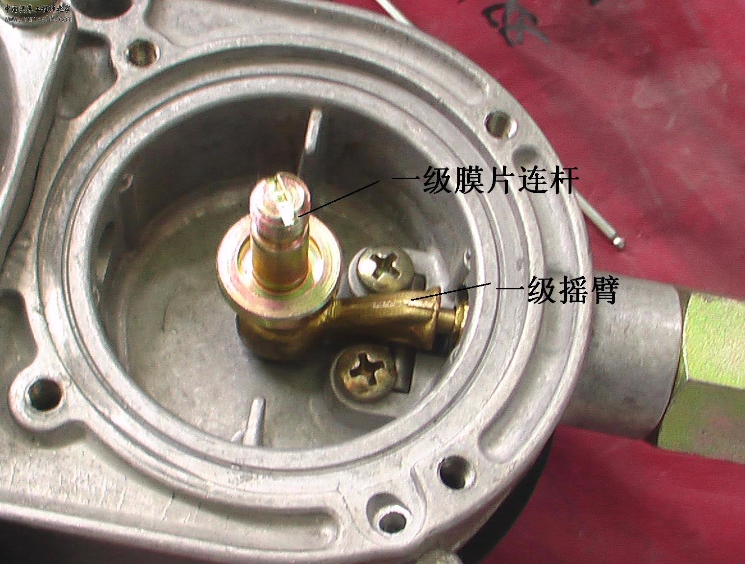

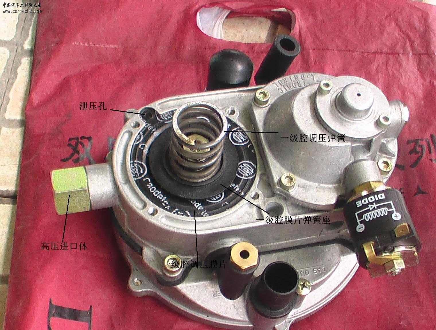

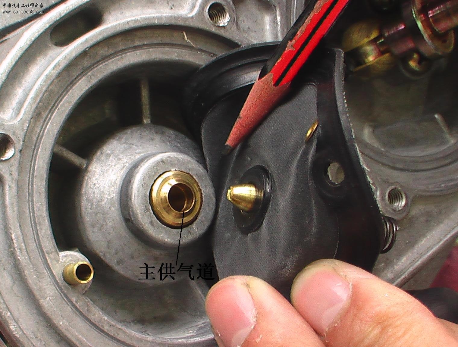

1.        第一减压腔
利用内六角工具将一级腔盖螺钉卸下。▼

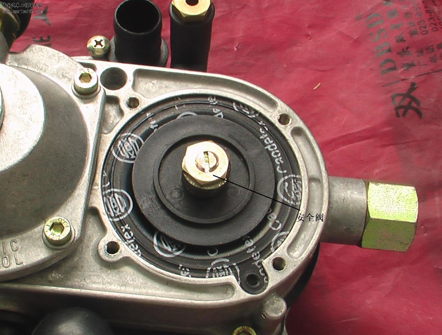

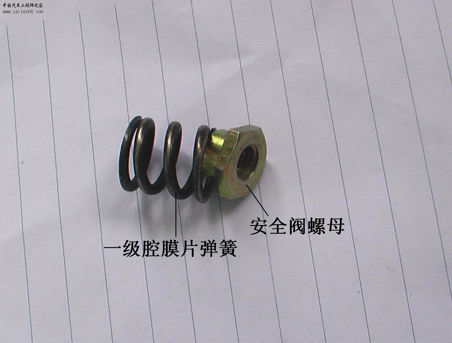

利用扳手卸下一级腔安全阀,▼

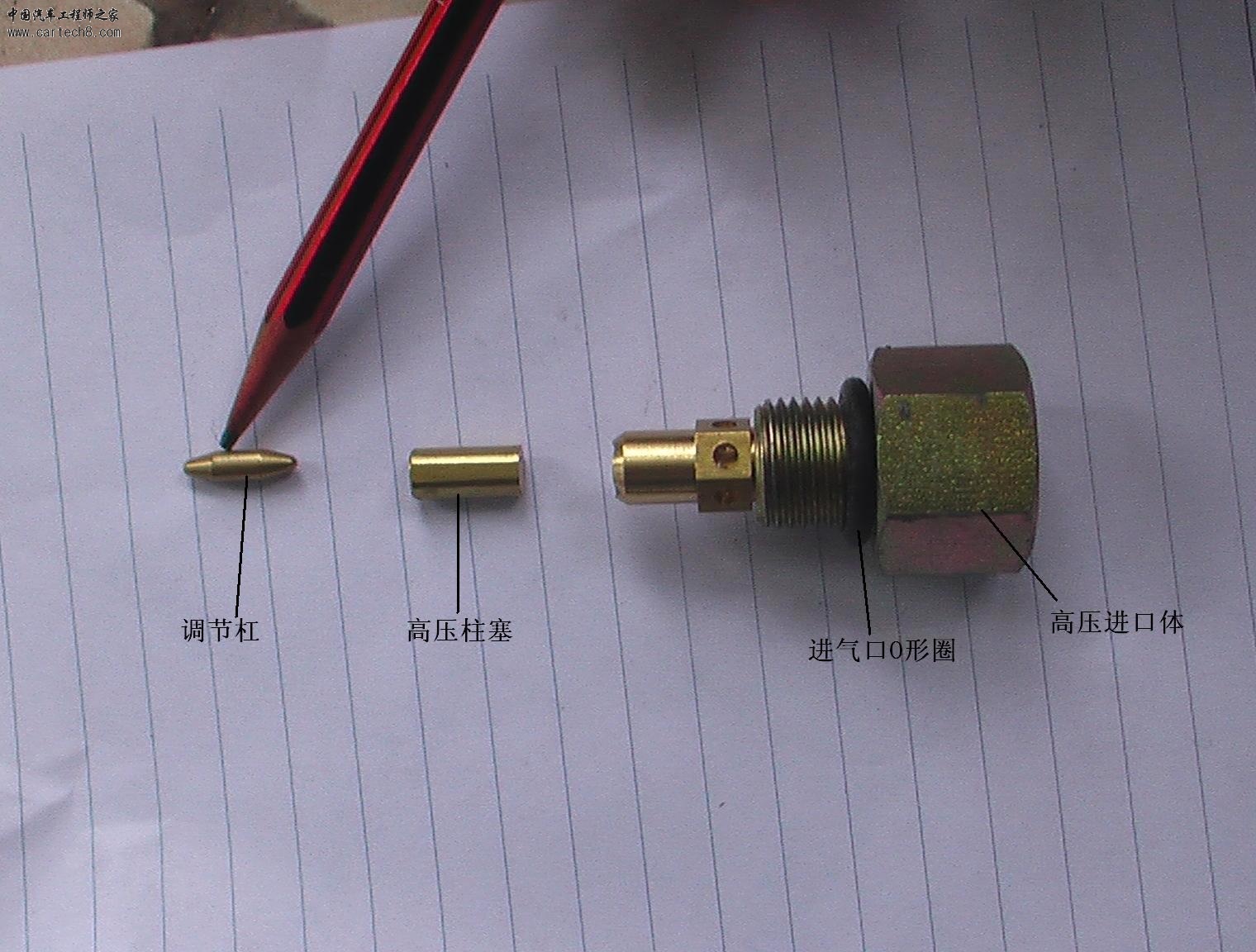

利用扳手卸下高压进口体▼
维修提示:
1.        一级减压腔的易损件一般是:调节杠、高压柱塞、一级腔调压膜片。
2.        如果调节杠、高压柱塞、一级腔调压膜片损坏,系统将不能正常调压。高压的天燃气大部分会直接到达进气歧管而致混合气过浓,发动机将会有熄火的现象。
3.        拆卸第一腔盖及安全阀时,请注意压缩了的弹簧脱出伤人。
4.        在高压进口体内有三层过滤网,过滤网被堵塞或空滤器过脏。将会影响系统怠速及加速性能。
5.        一腔膜片弹簧座没有复位或受杂质影响,天燃气将通过泄压孔到达第三腔。再通过软管从空滤器泄漏出去,造成耗气假象。
6.        调节杠、高压柱塞损坏或受杂质影响,天燃气将通过泄压孔到达第三腔。再通过软管从空滤器泄漏出去,造成耗气假象。
7.        当水温比较低时使用天燃气,由于低温的天燃气浓度较高。故在加速过程中有放炮的可能。水温正常后现象便消除。

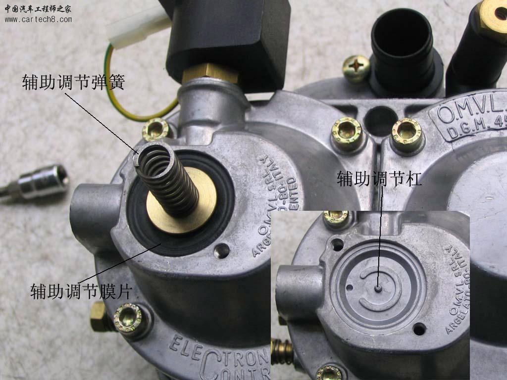

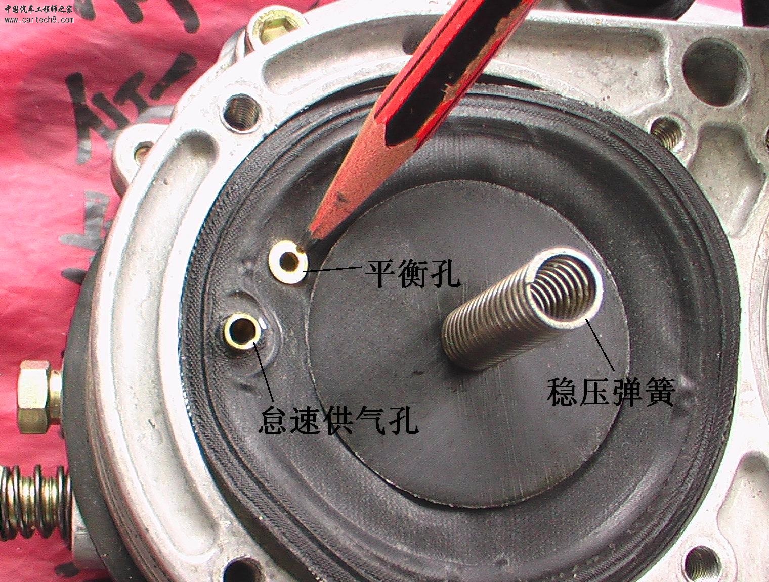

2.        第二稳压腔
利用内六角工具将二级腔盖螺钉卸下。▼
利用内六角工具将辅助调节腔盖螺钉卸下。▼
维修提示:
1.        电磁阀受转换开关控制。如果电磁阀不吸合,将会在使用天燃气时无怠速。即转换后立即熄火。将电磁阀的电源短接,可测试电磁阀的好坏。如果因杂质或电磁阀自身问题而回位不良,天燃气将通过怠速供气孔到达第三腔再通过软管从空滤器泄漏出去,造成耗气假象。
2.        平衡孔直径变大或膜片损坏,系统将不能正常稳压。最终会出现加速性能方面的故障。
3.        拆卸第二腔盖及辅助调节腔盖时,请注意压缩了的弹簧脱出伤人。

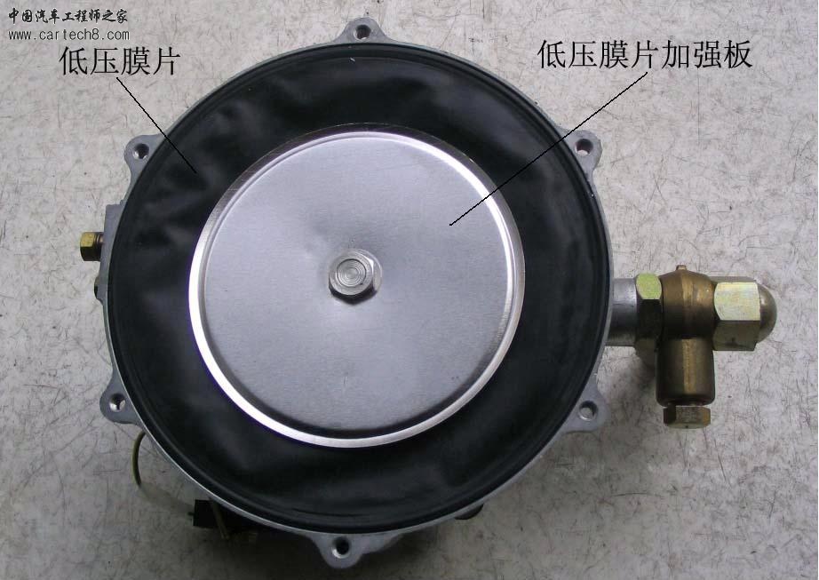

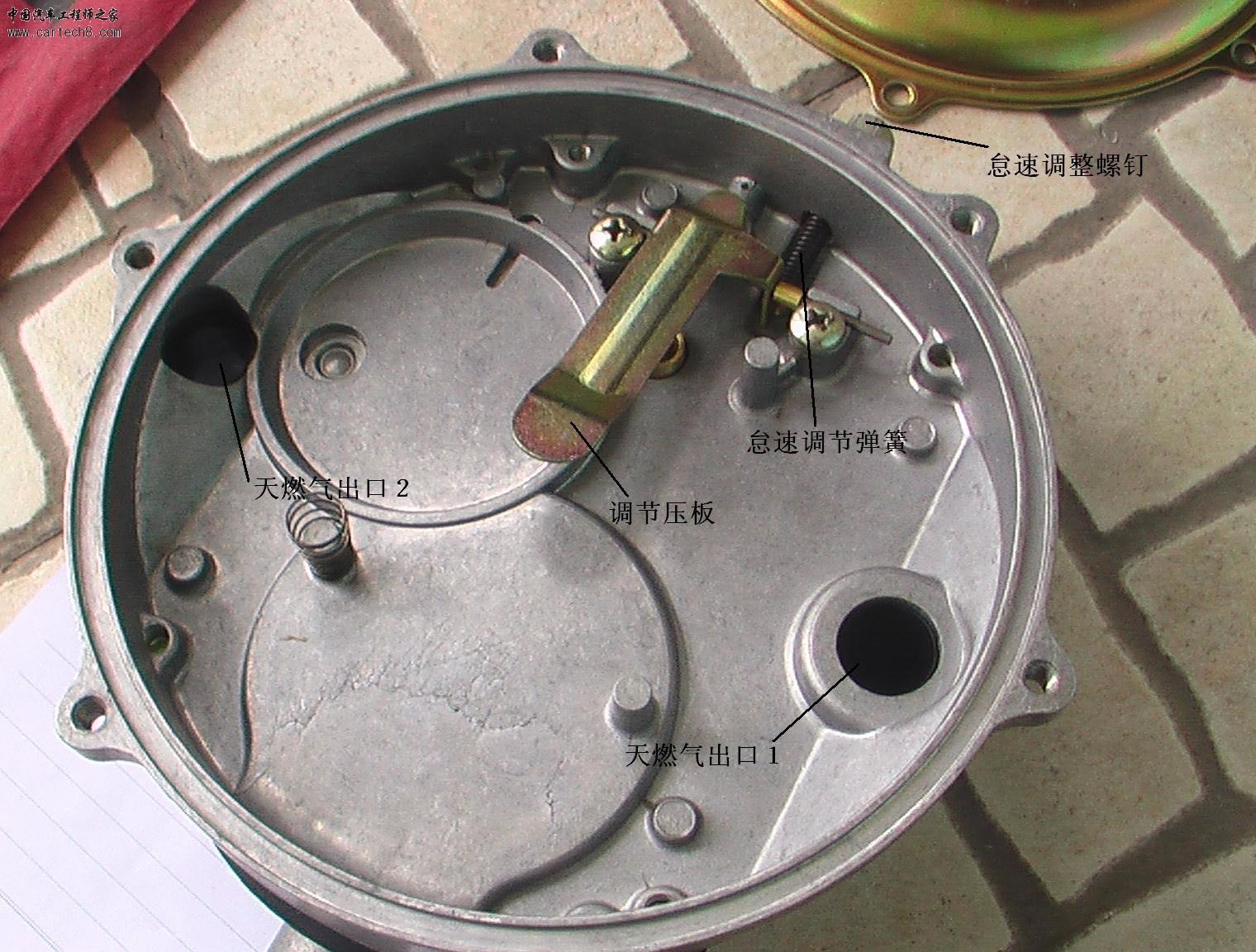

3.        第三低压腔
利用十字螺丝刀将低压腔盖卸下。▼
维修提示:
1.        第三低压腔的易损件一般是:膜片、怠速调节弹簧。
2.        怠速调节弹簧如果脱落,系统怠速将出现不稳、有时易熄火等现象。
3.        如果第三腔膜片损坏或脱落,系统可能出现无法加速、加速不良熄火等现象。
4.        拆卸第三腔时,注意膜片的安装方式,不要强行拆卸。
5.        调整混合气时,注意观察控制器的氧传感器信号。(三个灯)
6.        判断第三腔膜片是否损坏,可先将阀门关闭并发掉管道里的天燃气后,用嘴吸天燃气出口,听膜片有无吸合的“嗒嗒”声。如果没有声音,请检查第三腔及步进电机。
