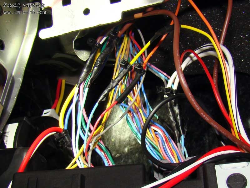

轩逸安装防盗器拆装接线图
发表于 18-1-2012 10:51:45 | 显示全部楼层 |阅读模式

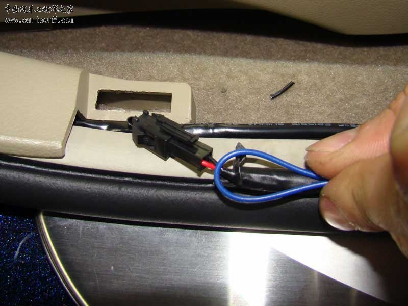

07、边门检测线接迎宾线(红色)
07、边门检测线接迎宾线(红色)
07、边门检测线接迎宾线(红色)
06、刹车线(细红色),行李厢检测线(粉红色)
05、开锁触发线(浅蓝色),关锁触发线(灰色)

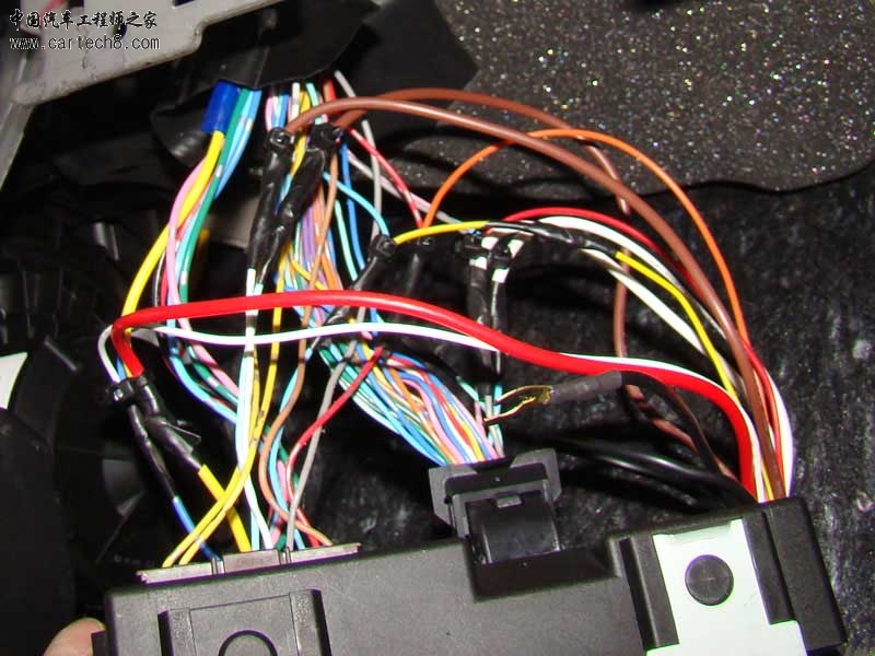

04、转向灯(浅蓝色和白色)
04、转向灯(浅蓝色和白色)
04、转向灯(浅蓝色和白色)

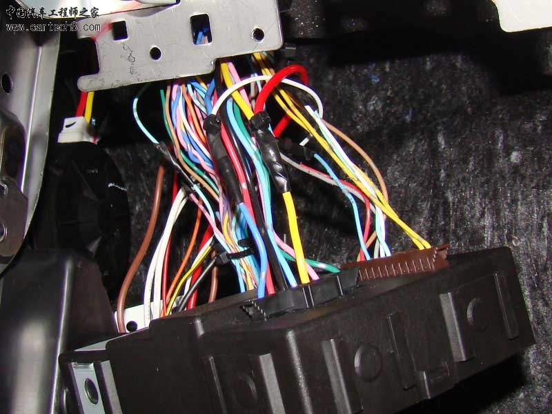

03、长电(粗黄色),ACC(蓝色)
03、长电(粗黄色),ACC(蓝色)
03、长电(粗黄色),ACC(蓝色)

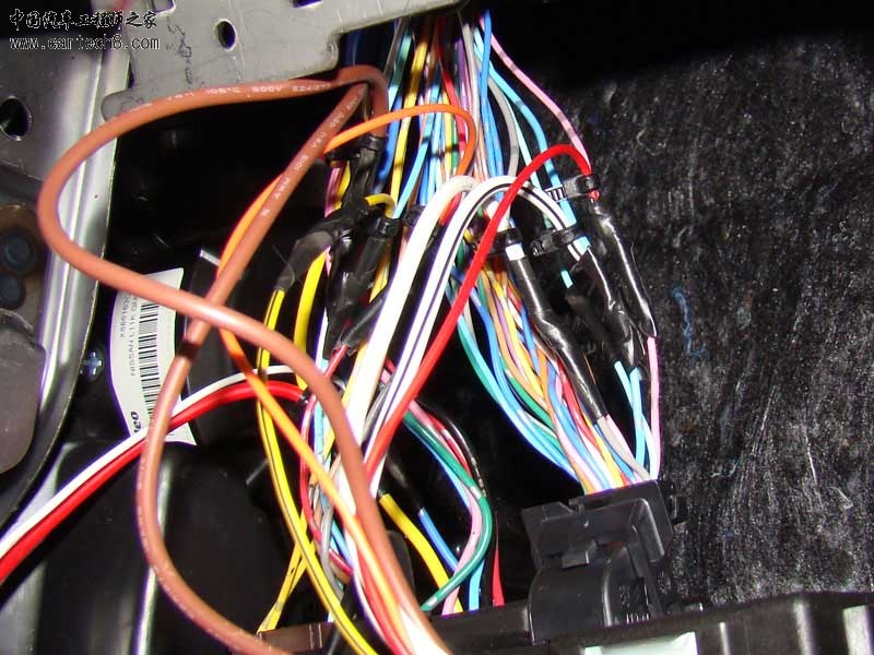

02、松开螺丝,取下原车中控主机
02、松开螺丝,取下原车中控主机
02、松开螺丝,取下原车中控主机

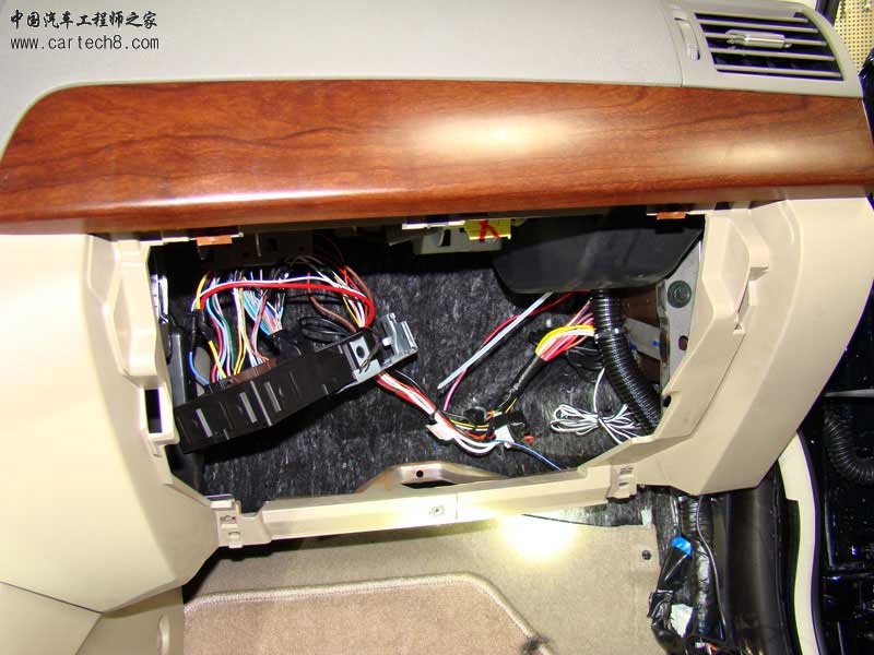

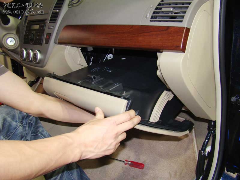

01、拆开副驾驶位前面的杂物箱
01、拆开副驾驶位前面的杂物箱
01、拆开副驾驶位前面的杂物箱
