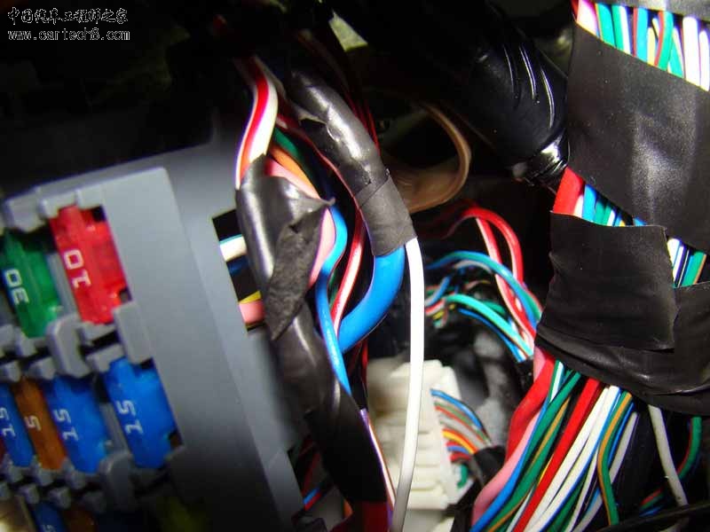

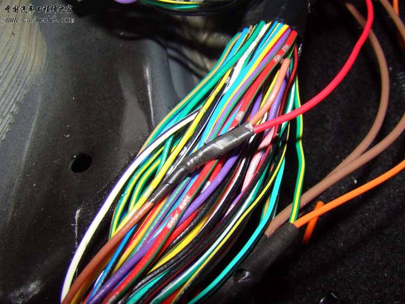

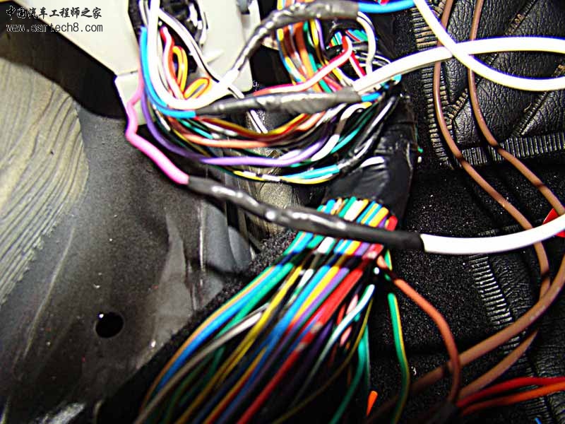

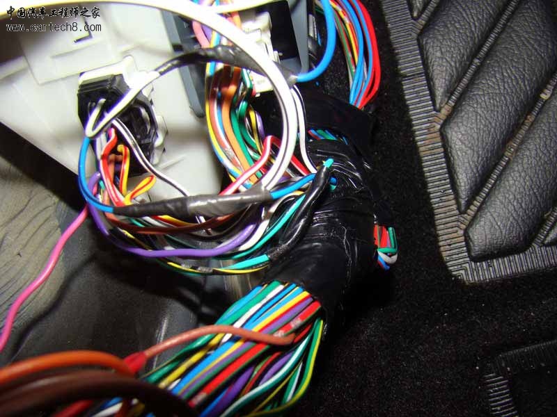

10、防盗器红色+12V接原车粗白红线。

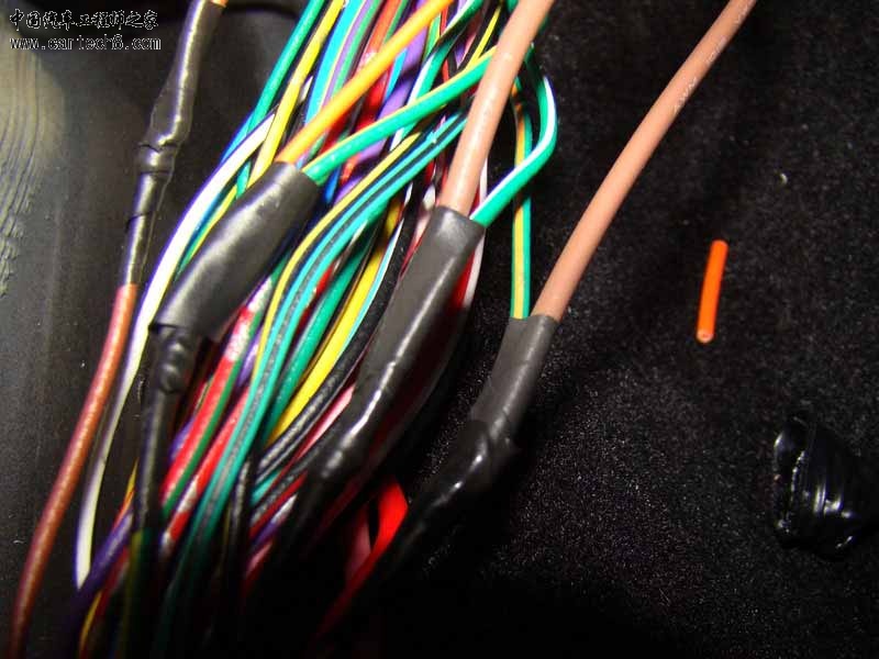

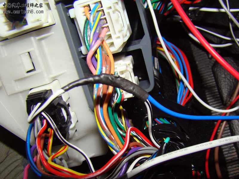

09、在方向盘左下方保险盒位置,白色ACC线接原车粗蓝色线。
08、橙色脚刹线接原车绿黄色线。
07、红色行李箱检测线接原车棕色线。

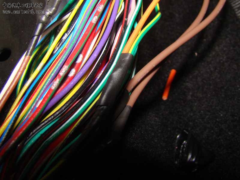

06、揭开左前门迎宾踏板,两条防盗器棕色转向灯线接原车绿黄线和绿白线。

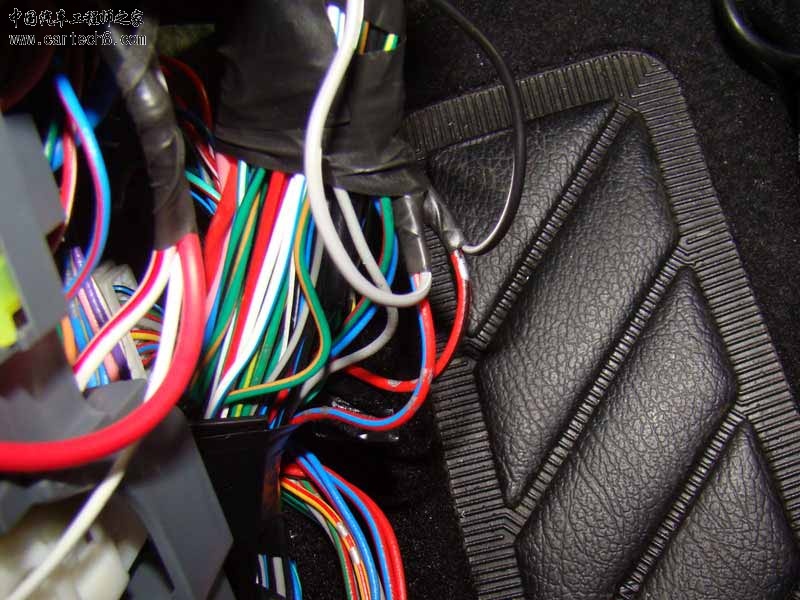

05、防盗器蓝色边门线接原车白黑线。
04、防盗器马达关锁线接原车的红蓝线。
03、防盗器马达黑白色开锁线接原车红黑线。

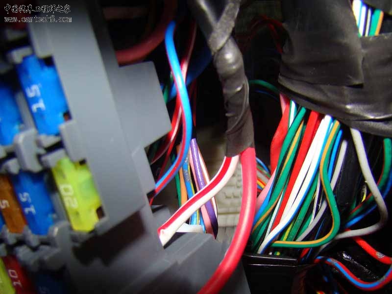

02、同样保险盒位置,白色线接中控盒里焊线。
01、打开方向盘左下方装饰板,找到保险盒,防盗器开锁(负触发)白黑线接原车蓝黑线。
