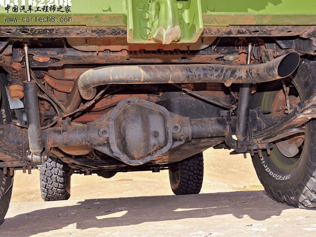

一般理解,板簧上置会增加车身高度,适用于追求通过性的越野车。但是,很多越野车(几乎都是口碑不错的)却坚持使用板簧下置。国产的很少有下置,都是以北京212/2020为代表的板簧上置。
下图就是军用吉普的

发表于 3-2-2012 20:36:47 | 显示全部楼层
板簧下置对U型螺栓的要求高了点!
