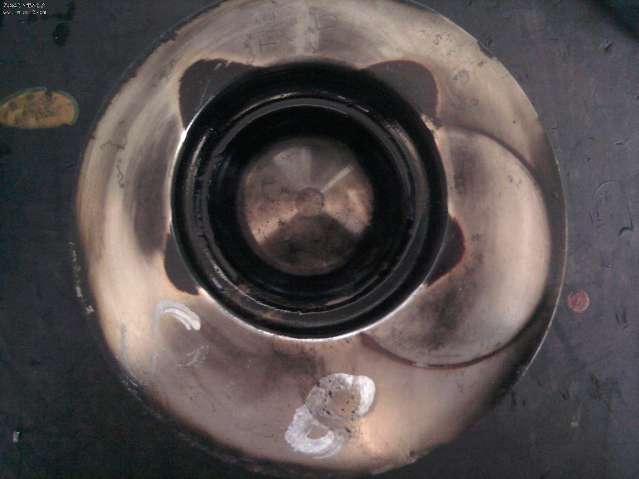

    发动机跑过150小时后,活塞变成这样,有四个黑圆圈(喷油器孔位),还有就是一圈黑轮廓(进气门位置)。这样属于正常吗?
    活塞
    活塞

    长时间大负荷工况工作不良会产生积碳,喷油器四个黑圈是喷出的燃油与滚烫的活塞接触,不完全燃烧留下的积碳。进气门那是滚烫的活塞于冷空气接触(气门是圆的空气自然也是围着它的边缘进入的)有环形冷空气有上个冲程剩余的废气(其中肯能包括未烧尽燃油)第一,淬火效果形成。第二,未燃尽的燃油可能会与新鲜的冷空气结合,再次发生小规模燃烧,燃烧范围当然是气门周围一圈位置。
    以上几种现象在平常都可忽略不计,但是连续工作150小时,什么都会扩大

    如果不是积碳,黑的位置是金属表面,那就是长时间的高温燃烧(相对于活塞其他位置来说)让这部分金属变质了(不知道怎么说,你懂得!)而气门那个圈我认为是淬火效应产生的,还是让金属变质了

    活塞侧面的磨损怎样?

    发动机散热很慢.何来淬火?甚至连正火都谈不上.顶多是退火.

    四个喷孔的?气门那的痕迹是撞上了吧

    从顶面看,四个喷油孔还算正常,但因看不见外圆形状 不好确认其余信息。

    建议楼主把积碳清洗掉,只要活塞没变形应该就没问题,我天天拆发动机,只要气环以及活塞表面没损伤大都没事,发动机即使工作粗暴也可以工作的。
