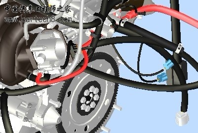

这台是卡罗拉的发动机,请问图中那条管子是什么管子?

那条连接着节气门的管子是什么管?有什么作用呢?
发表于 14-2-2012 19:09:53 | 显示全部楼层
这是2根水管起到降温的作用
发表于 22-2-2012 10:53:36 | 显示全部楼层
凉车的时候,给进气加温。等温度高的时候散热。

发表于 22-2-2012 16:34:58 | 显示全部楼层
节气门散热水管

发表于 30-8-2012 18:28:15 | 显示全部楼层
冷车怠速会大一点。。水管是用来控制热车后降低怠速的。。。。

发表于 31-8-2012 09:12:56 | 显示全部楼层
节气门预热水管,功能:1 在低温时,加热节气门油硅调节器,提高冷车怠速,改善由于冷车低速车辆燃烧不完全;2,在发动机高温时,冷却节气门温度,提高各传感器的工作性能。其他车系均有此水管。
发表于 31-8-2012 18:52:54 | 显示全部楼层
是水管,这样能使ECU在冷车或热车时都能更好的控制发动机
发表于 19-9-2012 20:56:03 | 显示全部楼层
严格意义上讲 只存在于进气临时性加热功能,这样加快进气温度,提高油气燃烧效率
至于散热 这个介入很少,可以忽略
发表于 16-3-2013 11:47:26 | 显示全部楼层
9楼是正解 不过降温的作用确实很小 可以忽略不计
