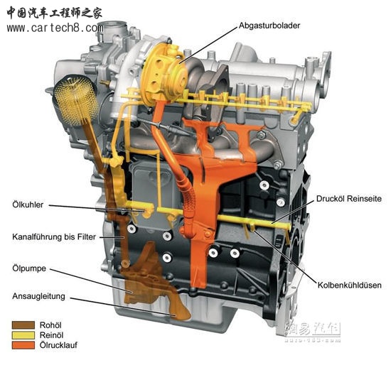

我见到的一些发动机的油路均为:油底→集滤器→机油泵→机滤器→主油路→润滑部件→油底
这样我经常见到发动机机油泵(转子/泄压阀)会出现卡滞情况(机滤器过滤网都很粗,一些金属屑进入机油泵)
疑问:可否考虑设计油路时将机滤器设计到机油泵前面。(是否影响启动时/行车时机油的汲取?)
请专家有责解答。

可是机油泵里面有个泄压阀,是经常开启的,机油泵本身功耗貌似不是一个线性变化的,而是上升越来越缓接近直线,而且管路行程距离方面我这有个图片,好像长度不不是考虑的东西
