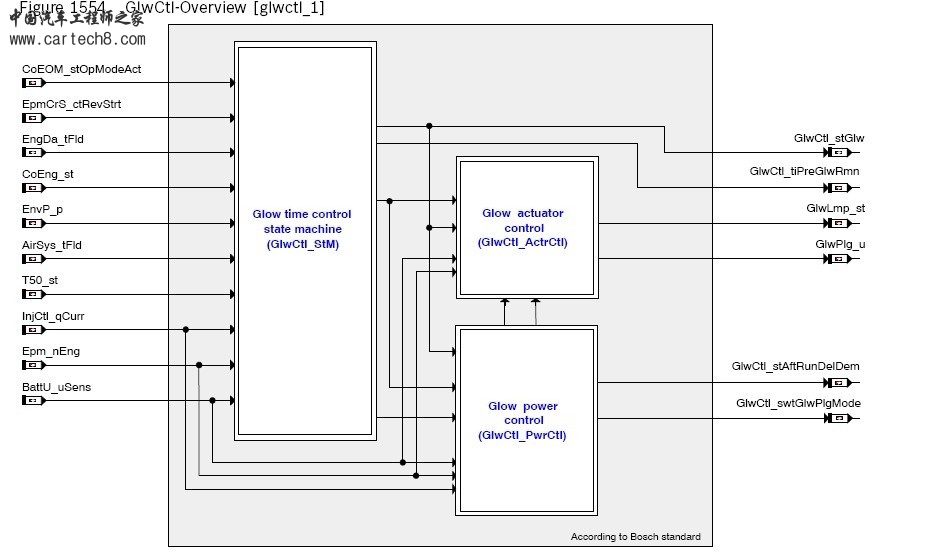

柴油机的进气预热是只针对发动机冷启动,控制信号是什么?
    发表于 15-2-2012 10:47:23 | 显示全部楼层
    神马进气预热哦~~柴油机废气涡轮增压还要中冷~~进气温度高了,进气量就少了~  你说的冷启动是不是指预热塞哦~
    发表于 15-2-2012 14:24:21 | 显示全部楼层
    自己看吧!

    发表于 19-2-2012 14:07:47 | 显示全部楼层
    输入是冷却液温度,输出是预热塞加热时间。启动温度越底预热的加热时间越长,KEYON开始预热,预热灯熄灭后预热结束允许启动发动机,拖动过程有时会有后加热。
