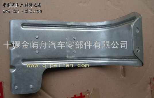

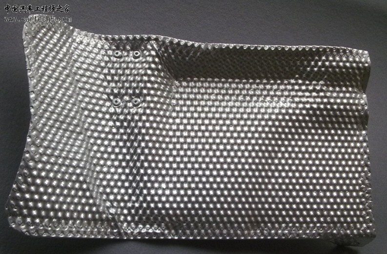

    就是隔热罩,属于冲压件,用冲压工艺实现,有专门的厂家;材料通常为SA1D或者SDCC,俗称镀铝板。隔热罩通常为双层,内外层一般都是SA1D.好点的是三层结构,中间加陶瓷纤维纸或者玻璃纤维纸,总厚度在1mm左右。具体用什么材料要看发动机排温,和整机NVH要求。设计过程一般是根据增压器的样式,先用PROE或者CATIA软件建立三维数模,隔热罩设计目的是为了保护周围零部件不受高温损坏,所以隔热罩一般都要把蜗壳全部包裹起来,压壳不用包裹,隔热罩上面有螺栓孔,用螺栓固定在增压器上的搭子上,或者另外做支架固定。
