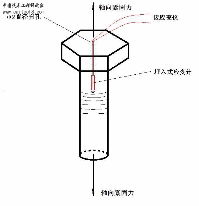

    发表于 1-5-2012 21:21:47 | 显示全部楼层
    如果需要在线测试螺栓的紧固力,可以使用带电阻应变计的螺栓紧固力传感器进行测试,详见www.bjdihou.com
     楼主| 发表于 16-5-2012 20:34:51 | 显示全部楼层
    谢谢 不过没买到传感器
