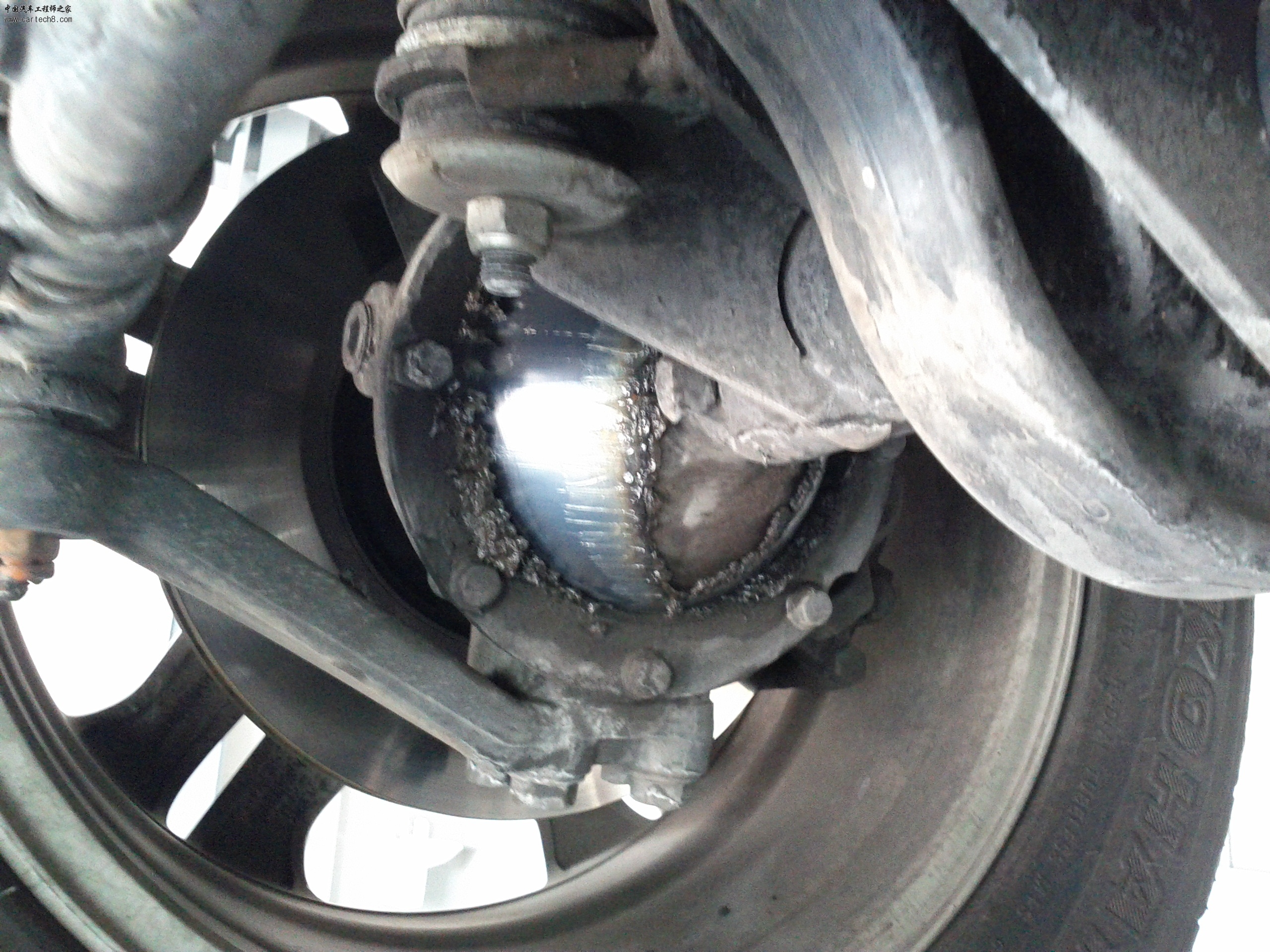

我知道它相当于转向节,但是我想知道他跟普通的有什么区别?

    日野的车!相当于转向节吧!

    球笼是转向节,可以传递动力和转向

    等速万向节吧。

    奔驰G class前悬架。
    将传动轴等速万向节与非独立前悬架集合在了一起。
    对制造精度要求极高。
    奔驰G class可能是为了延续经典才保留设计,其他硬派越野车基本都用独立前悬架。
