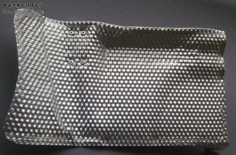

    图片是涡轮增压器隔热板!谁知道它的加工工艺啊!?跪求。。。   知道的加我QQ571811722  或者Email我!

    你这个好像是压花铝板吧,感觉增压器上的隔热罩还是镀铝钢板或者不锈钢板居多,一般都是三明治结构。不过辉门强项在压花上,他也许会用压花工艺取代三明治工艺。

    您好!是增压器上的隔热垫  是纯铝的 三层结构 ,四周有翻边的!但是这类产品怎么加工的 现在我很想知道!向您请教了!
