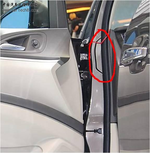

有谁知道在A柱那里为什么做出个凸包来,有没有什么特别的原因?

出新出奇吧

看到这个,就想起来今天一大领导说的:不要看着别的车有这个结构我们也做成这个结构,一定要把人家的车给拆解透了,参悟透了,不然不要乱抄。
有一定道理,有时候单独的看一个结构,很难明白这块结构的意图,但如果看了其它的关联结构,如果能了解其中相关的四大工艺,就很容易找到答案了。

如果你有数模的话 你可以看看是不是避让什么东西

这个要考虑很多东西……比如是否为防止干涉实行避让,为保证设计要求强度,冲压工艺可行性分析……

检查工装(闭门器)上积漆渣是否清洗干净?闭门器使用方法(安装、卸载)是否正确?

看看是不是增加一道密封的压缩量的,往往与一道密封压缩的面比较不正常,圆角、筋线什么的

我们这里就喜欢严格对标……

你光给一个图片是看不出问题的,等你们拆完了,发这个的关联结构件就可以啦!

是不是用于冲压吸料的,防止起皱。

是不是分散力度来的?

    冲压用来吸料的?
