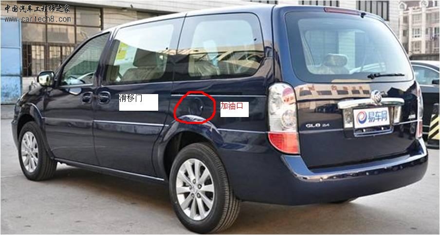

通常情况下:
1. 后门像前门一样是侧开铰链门时,加油口位置通常都是放在后侧围上(即后门后分缝线之后)
2. 后门是滑移门时,加油口位置通常都是放在前门的后下方位置
上图是GL8,它的后门是滑移门,为什么把加油口位置还放在后侧 围上呢?
向高人请教。。。。。

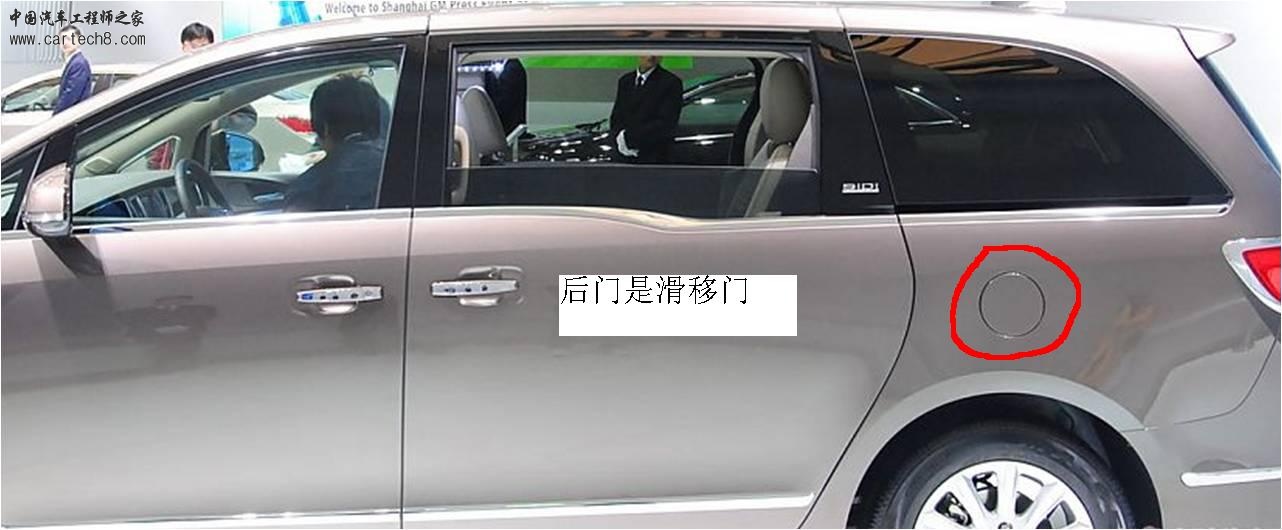

补问:第二张图上为什么看不到滑移门中导轨?

1.B柱不外露,不放在后侧围上那只能放屁股上了.
2.为什么不能放后侧围上?
     加油口放在后侧围并不会有什么影响
     只需要加油口盖和移门有个联动机构
     使移门和加油口盖开启过程不干涉既可
      此机构已经比较成熟.

发表于 4-3-2012 20:21:48 | 显示全部楼层
回二楼:导轨在亮条和黑边处   隐藏的很好   嘿嘿
 楼主| 发表于 4-3-2012 21:53:48 | 显示全部楼层
谢谢4楼的
今天下午看到实车了,发现中导轨在侧玻璃下边,有点吃惊,然后就觉得它设计的真的很好,很巧妙,不仔细看不出来,
 楼主| 发表于 4-3-2012 21:59:24 | 显示全部楼层
加油口如果放在前门后下方,它的开启和关闭与前的开启和关闭没有任何关系,是独立的,
然而如果放在后侧围上,就要设计成滑门打开时,加油口盖必须关闭,反之,加油口盖开启,滑门就必须关闭,必须设计成这种互锁关系,增加成本

发表于 7-3-2012 22:17:42 | 显示全部楼层
然而如果放在后侧围 ...
加油口放在B柱下部部分外露处         那得多丑啊  尽管很多车都这样     市场定位的不同决定了加油口位置
