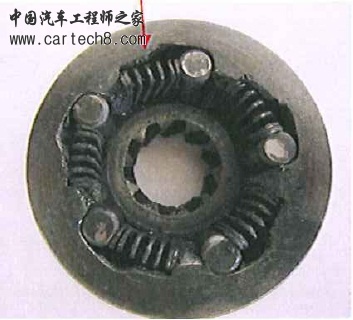

我是做起动机的,最近在做耐久试验,第1台20000次耐久,单向器没有打滑,第2台7000多次单向器就出现打滑故障。
请教各位,谁知道单向器打滑的原因啊?应从那些方面分析?

针对耐久试验起动机单向器打滑的问题,原因可能包括:材料疲劳、制造误差、润滑不良或过载操作等。建议从以下几个方面进行分析:
1. 检查单向器的材料是否发生疲劳,导致性能下降。
2. 核查制造过程是否存在误差,如热处理不当、加工精度不足等。
3. 评估润滑情况,如润滑油品质及供应是否充足。
4. 审查操作参数,是否超出了单向器的设计极限。
建议对故障单向器进行详细检查,结合实际情况进行综合分析,找出具体原因并采取相应的改进措施。
