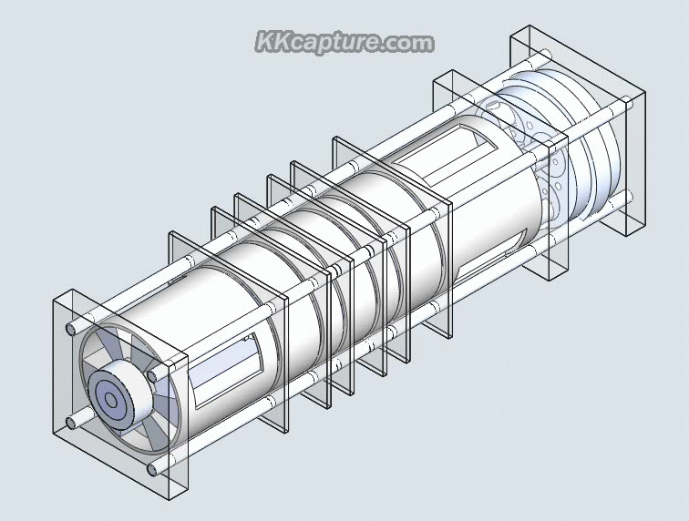

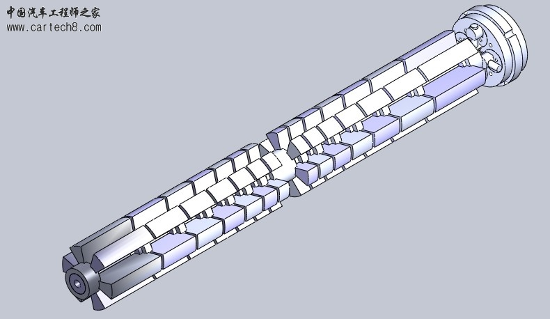

右上部分是驱动系,行星轮分别驱动两种不同旋转速度的转子(第一转子系和第二转子系)并通过行星架(或太阳轮)输入和输出动力。
需要会3d机械动画做 进气-燃烧-排气 效果的朋友帮忙,我只做到了sw机械配合工作动画,不会做流体及燃烧动画效果,有请联系我,在此先谢谢你的支持和帮助。

了解涡喷没有密封性问题就知道这种设计一样无需活塞发动机的活塞环类似的密封了。

发表于 10-3-2012 19:07:26 | 显示全部楼层
你这个好像“猫鼠互逐”发动机。。。。密封性应该是个问题。。。。看结构也没你说的那样神。。。加油,能做出来就牛逼了!!!

 楼主| 发表于 12-3-2012 09:44:50 | 显示全部楼层
前面的工作动画中进气口和排气口对应转子的位置有错误,现在勘误重发一个。
暂时不发透视工作图,因为回帖不到,等20号以后再发了。
发表于 13-3-2012 04:01:44 | 显示全部楼层
请问你这在T-S图上和gas turbine没有本质区别啊?只不过turbomachinery的连续性用ICE的间断性替代了。而且你第一级膨胀的话看样子应该是过等压燃烧室以后过第一级膨胀做工,材料的温度有限制的,效率肯定不会太高。当然后面多级膨胀是很有优势的。
发表于 13-3-2012 04:06:03 | 显示全部楼层
这个。。再多级也不是燃气轮机

 楼主| 发表于 13-3-2012 08:21:10 | 显示全部楼层
都灵战驴 发表于 13-3-2012 04:01
请问你这在T-S图上和gas turbine没有本质区别啊?只不过turbomachinery的连续性用ICE的间断性替代了。而且你 ...
这个不是说一定要和燃机一样工作在超过1650度,当然如果用战机材料在这温度下工作也一定无问题。燃气轮机的主要特点是压气-燃烧室-透平,其中一个单独的燃烧室。
你还是不明白,这种设计的膨胀是怎么回事,这个膨胀是第一级气缸和第二级气缸同时工作时产生的:第一级气缸转子之间空间变小时气体进入第二级气缸,又有气缸之间的体积的差别导致气体压缩和膨胀。
