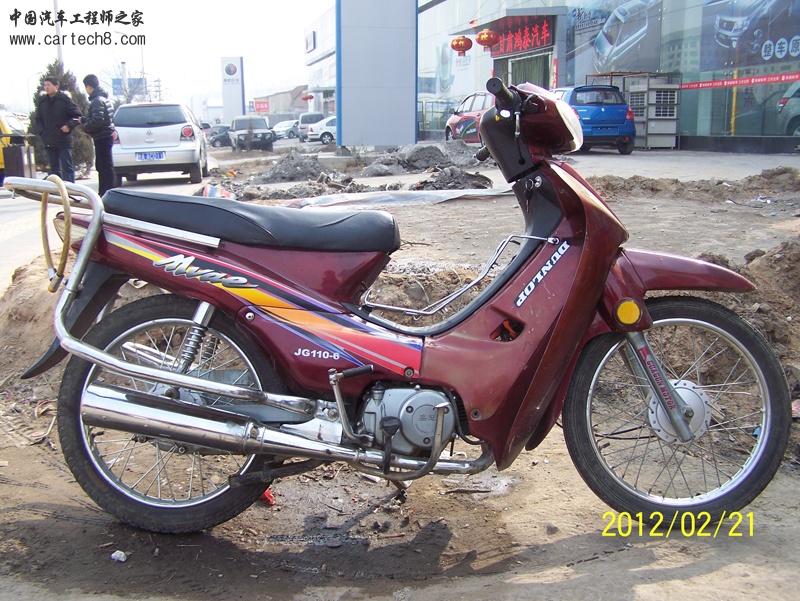

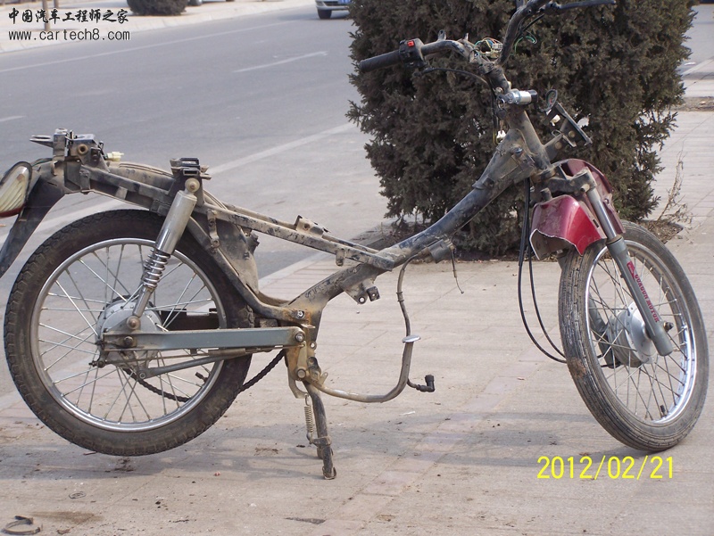

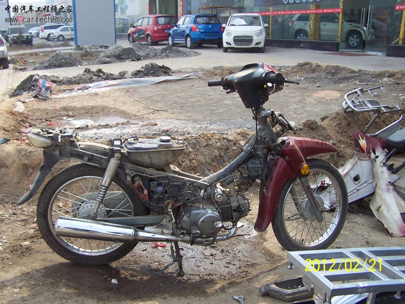

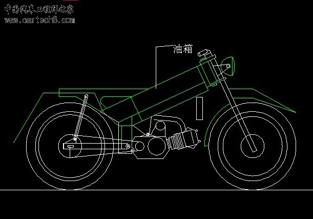

4.jpg 3.jpg 2 001.jpg 1.jpg 自己利用业余时间想设计一部摩托车,当是要省油,能赶路(轮子为17寸),样子也要独特,最想设计的就是要简约,我受不了弯梁车与踏板车的塑料外壳,全是累赘。我前两天收了一辆跨骑和一辆弯梁摩托拆了后琢磨了下设计者的思路,当然,我自己做不了发动机,只能买了。这是我拆车的图片,传上来给大家看下作为参考。我再次传上我的设计草图,并且想请高手能帮我解答一二,不胜感激
 楼主| 发表于 10-3-2012 11:48:31 | 显示全部楼层
还得发次草图,下次就该请教高手了
 楼主| 发表于 10-3-2012 11:49:19 | 显示全部楼层
前主梁较粗,是想把梁做成油箱

我用的尺寸大多是弯梁摩托车的配件,具有一定的通用性,昨天把轴距加到1250mm,最不满意的就是发动机与大架的配合,一是配合视觉效果不太好,第二就是发动机功率太小,爬山有点费劲

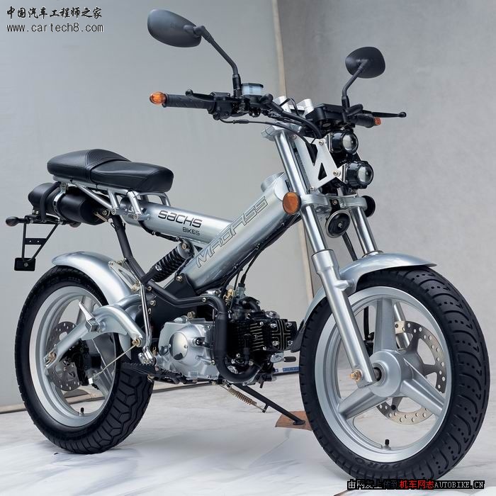

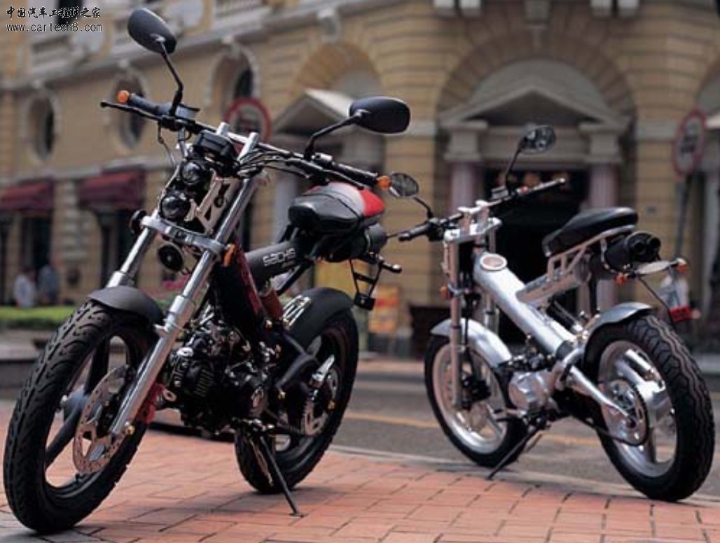

20064511842740_9UJ1MRLsgEgB.jpg 20100428_2c7e64967358ff00c233VY79dLdwotWo.jpg
你可以看看刀郎摩托,就是17的轮子,大梁是油箱的,希望对你有帮助。
