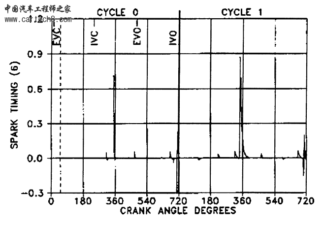

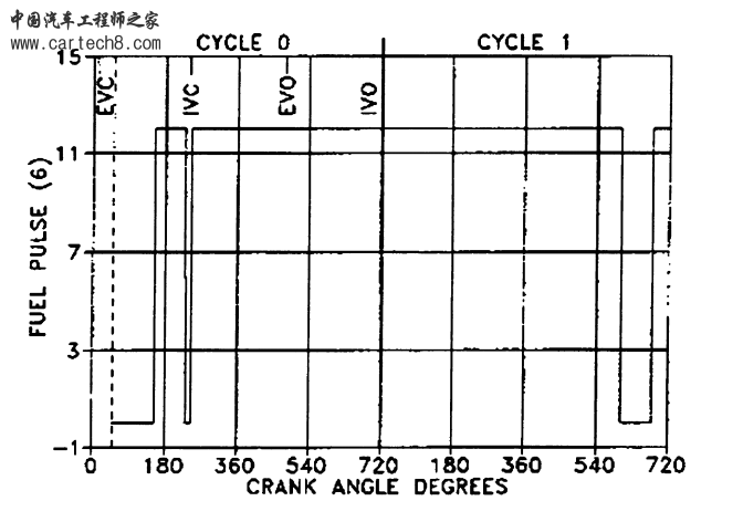

怎么看啊,谢谢,看不懂

我去, 你别吓唬我啊、、、、 第二幅图看起来貌似这是一个FSI啊。。。。有两次喷射,第一次形成的是均质混合气,喷射时间长, 第二次精确喷射,大约15-20个曲轴转角,在喷油嘴附瞬间近形成浓混合气,分层稀燃。。。。。

不过这是一个进气道喷射的汽油机啊,不是缸内直喷的啊
发表于 19-3-2012 09:08:06 | 显示全部楼层
额。。。。为啥有两次喷射呢。。。。?是WOT加浓吗?我也没看懂 呵呵
