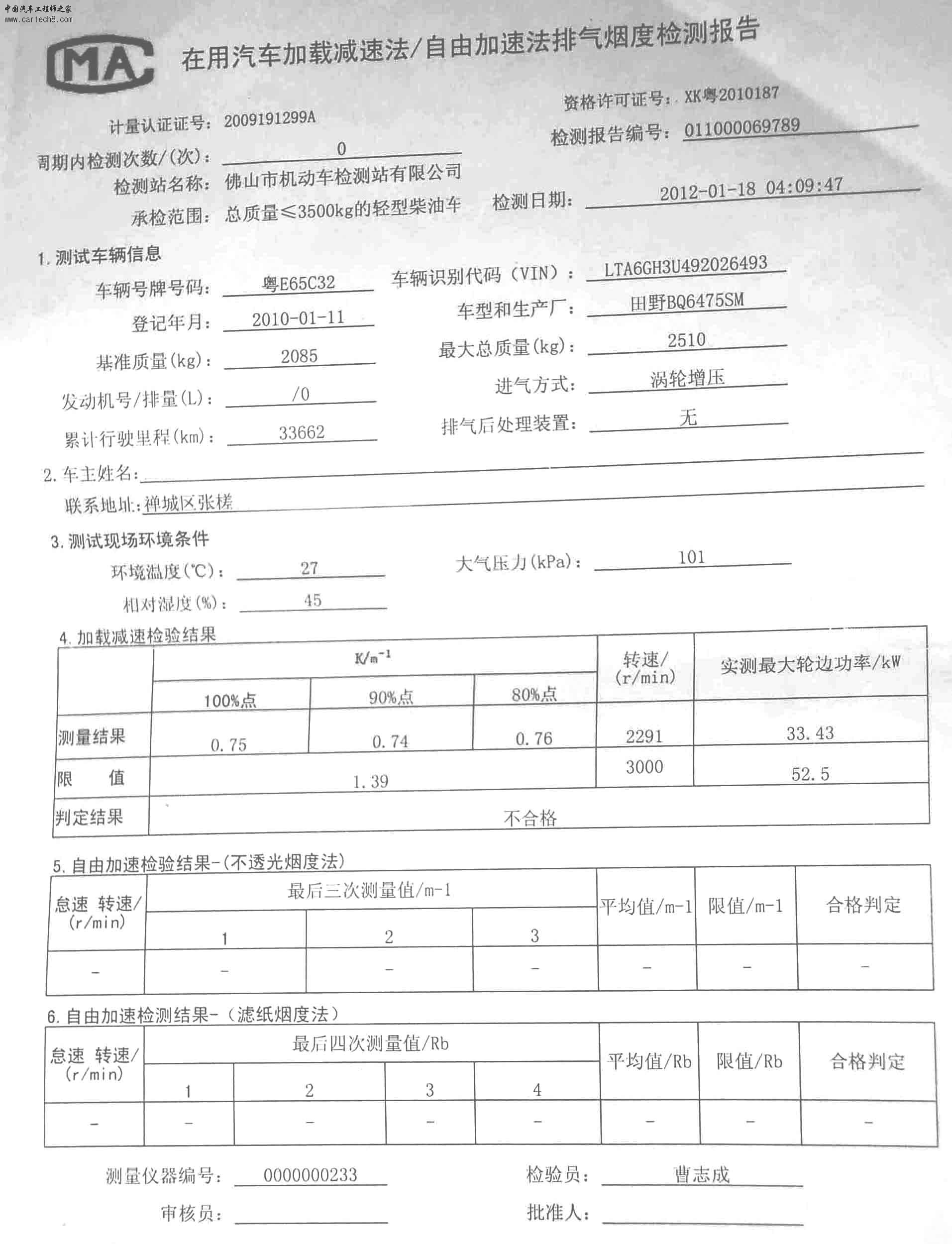

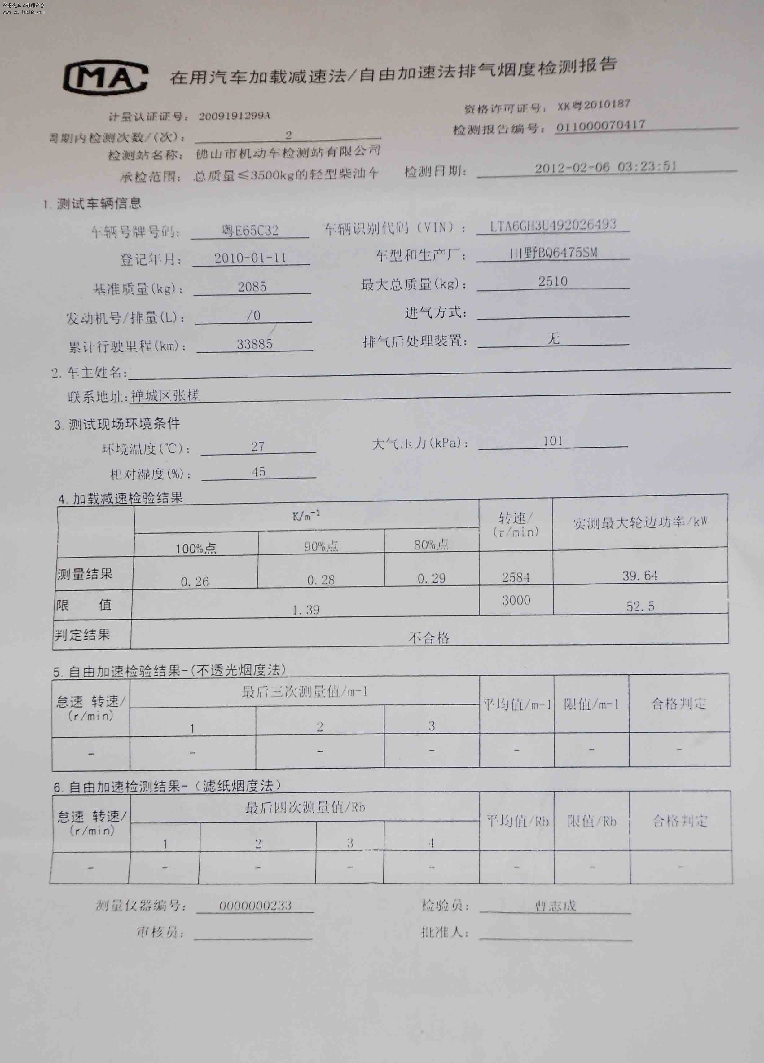

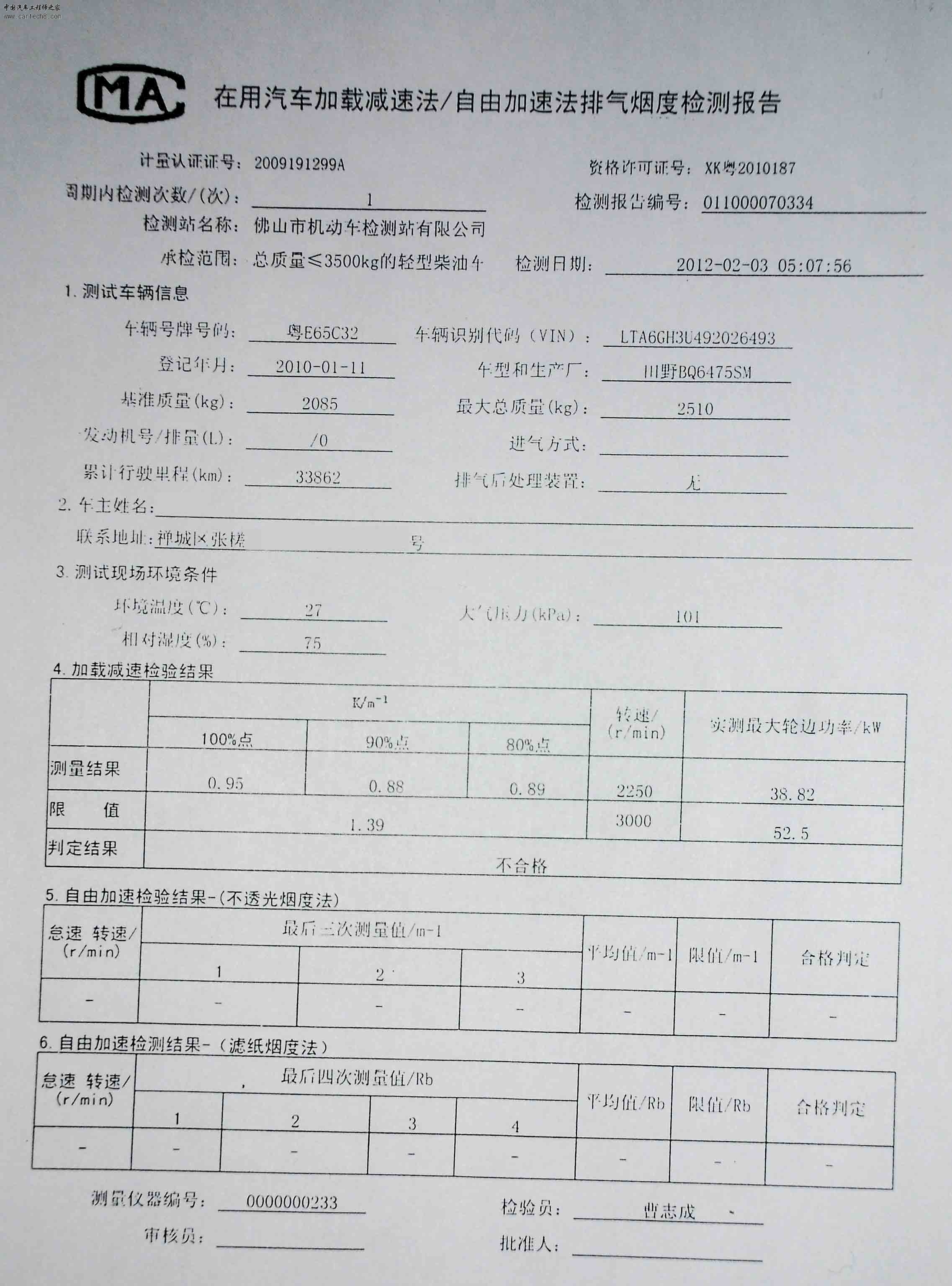

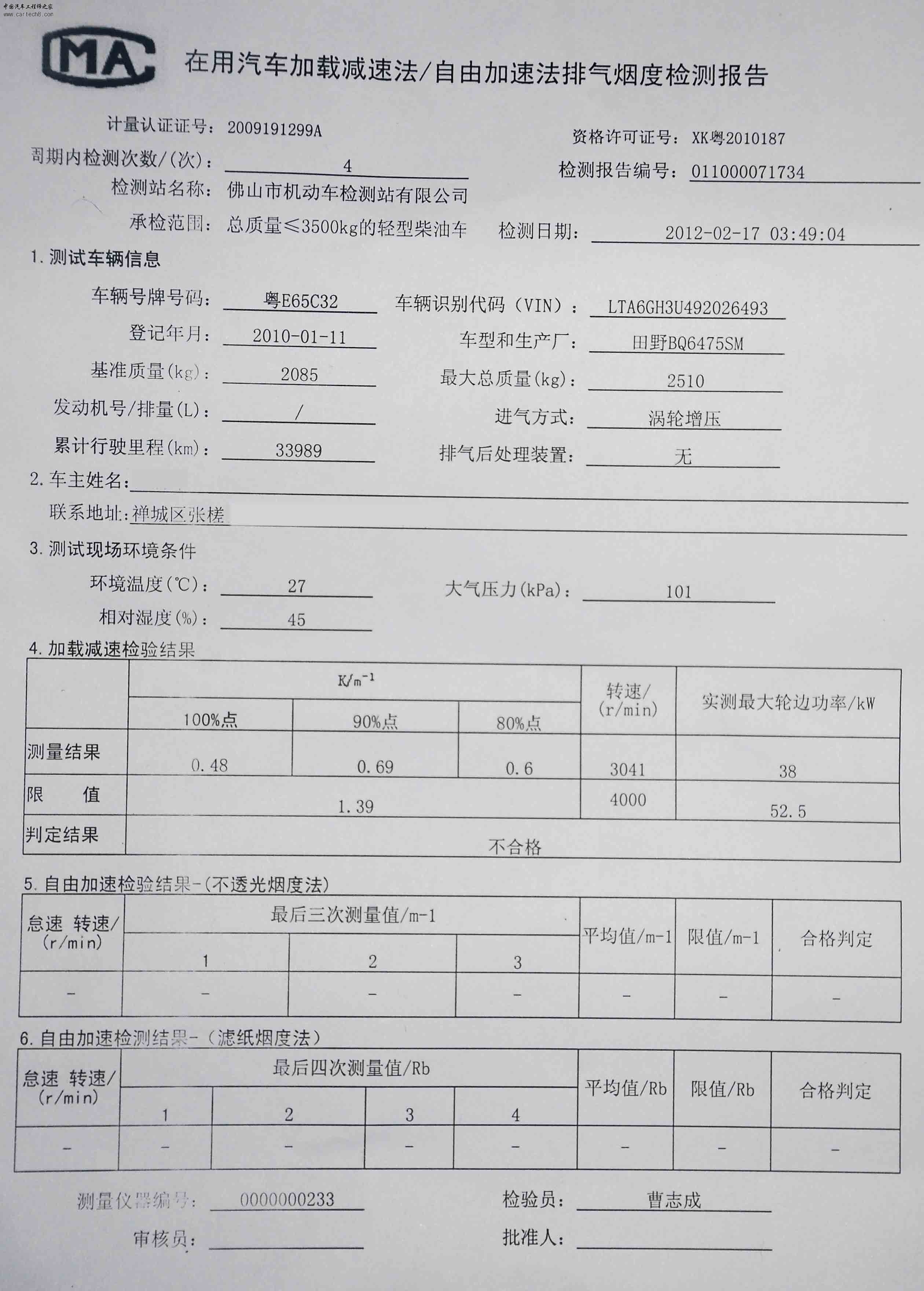

现在得到了如何计算汽车的有效功率了,计算2吨的汽车实际路况跑时速150公里,有效功率怎么也超过53千瓦,但汽车年审时5次却检测出我的汽车轮边功率只有30千瓦-39千瓦,轮边功率和有效功率有区别吗?
现在的检测机构如此不讲道理,忽悠老百姓的,至今我的车还没有过年审。
 楼主| 发表于 29-3-2012 16:33:06 | 显示全部楼层
检测报告附件,轮边功率只有30-39千瓦,这数据根本不符合我车的实际车速情况;还有是发动机转速问题,本来1500转却检测出2200-3000转;额定转速本来是4000转的,却说成3000转;当时温度10度左右的,5份报告都是27度,湿度、气压不要检测也是有问题的,有天都是下雨,湿度起码超过90,广东地方现在是潮湿天气,吹南风时湿度都是超过90的,在家里都不敢打开窗门。检测站检测的数据如此虚假,都不知道还有可以相信的检测报告,也不知道去哪里投诉。投诉到环保局,还包庇检测站。
参与人数 1积分 +12 收起 理由
清雅轩 + 12 回帖有奖【论坛口号→知无不言,言无不尽】
