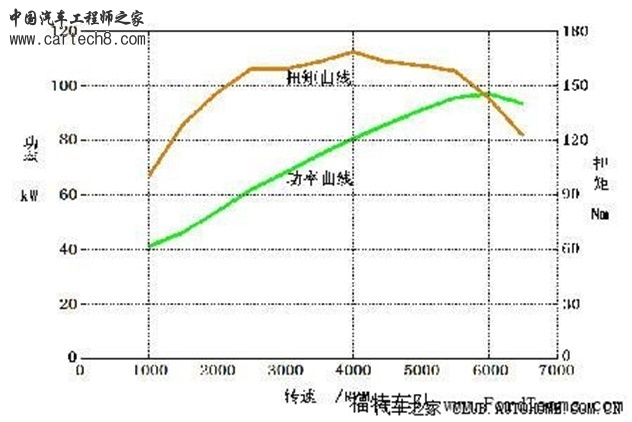

我查了很多地方,查到的福克斯1.8L Duratec-HE DOHC 16V发动机的外特性工况图都是下面这张图片。

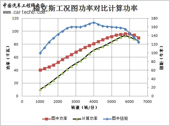

但是我计算了一下他的功率曲线跟扭力曲线根本不能一一对应。
根据基本的力学原理
"功率=力*速度
=扭矩*2*3.14159*(转速/60)
=扭矩*转速/9.55
所以我暂且当图中的扭力曲线是对的,然后根据扭力曲线计算出来的功率曲线如下图,跟它原图中的功率曲线相差甚远。
到底是我算错了,还是他们的曲线根本就是乱画的呢?

根据 Pe=Te·(2∏·n/60)/1000=Te·n/9550(kW) 来计算,我认为你是正确的。
