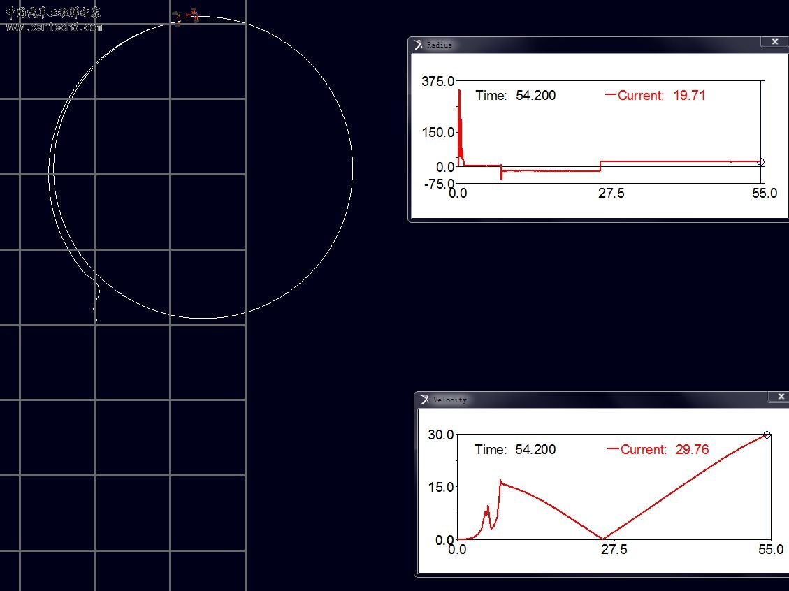

按照李军整车模型建立完毕后,输入力矩和转向角度确认无误后,发现小车先向前运动后又出现倒车情况,反复检车力矩是没问题的,有没兄弟出现这个问题?能否有人帮我解决下
模型大概16M左右,路面文件和轮胎文件我也可以一起发过去
求大牛帮看看到底是什么问题
谢谢
 楼主| 发表于 16-3-2012 10:58:12 | 显示全部楼层
模拟后的图片发一下
而且小车先是大角度转向后大概甩尾2圈后才正常模拟

是不是轮胎和路面有高度差?
 楼主| 发表于 24-3-2012 13:12:49 | 显示全部楼层
回ls确实有高度差
现在解决了
不过有点疑惑,原来是弹簧的刚度不同,力矩加反了
力矩的正反向问题现在还没做明白
主要问题是为什么弹簧刚度不同会出现倒车情况?
这个不太可能啊
