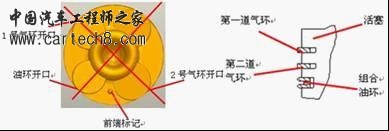

发表于 7-5-2012 16:21:44 | 显示全部楼层
上传了一张图片 ,一看便知    图中活塞销的位置是水平方向的。  当然安装过程中环的开口不能对准活塞销孔。

发表于 19-5-2012 16:20:32 | 显示全部楼层
4楼一目了然,当然,很重要的一点,活塞环的开口,要避开曲柄销的中心轴线。
发表于 20-5-2012 11:59:46 | 显示全部楼层
刘汽车 发表于 7-5-2012 16:21
上传了一张图片 ,一看便知    图中活塞销的位置是水平方向的。  当然安装过程中环的开口不能对准活塞销孔。 ...
受教了~这个学问挺深的
