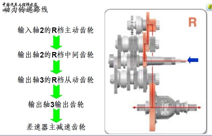

按照图上显示动力经过第二轴(从上往下数第二轴)的两个齿轮倒档中间齿轮1和2,动力再到倒档轴(从上往下数第一个),由倒档轴输出齿轮(倒档轴最右边),传到差速器主减速齿轮(就是最大的那齿轮)上。但是现在我有个问题不明白,倒档中间齿轮1和2转动的话由于同步器挂倒档势必带动第二轴(从上往下数第二轴)的转动,第二轴最右面的输出齿轮也会转动,第二档输出齿轮与差速器主减速齿轮输出动力,这个前进动力与之前的那个倒档动力就在差速器主减速齿轮上干涉了啊????这怎么回事,大神们啊,在线等!!!!

输出轴上的档位齿轮都是要和同步器结合才打到传动的

第二轴的转动没有带到输出轴吧
