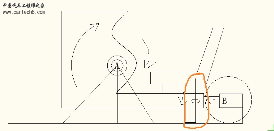

这是那个图
这是那个图
此图是一个悬置的驾驶模拟器,可以帮助学员锻炼油离配合的熟练程度。
油离配合不佳时,模拟此时所产生的冲击。
此装置绕A点旋转。B点是一个液压机构,来推动模拟器绕A点转动。
红色圈出的地方一个我设计的锁止机构。把这个装置放下来,就可以固定模拟器,不使模拟器转动,防止上人的时候晃动。
收上去就可以让模拟器不处于固定状态。
现在的问题是如何让这个锁止机构,在两个位置时能固定住。我有一个想法,但是具体结构不知道是怎么样的。
所以请各位高人帮我设计一个机构,让这个杆在上下两个位置时都能固定住。
还有就是帮我设计一个支撑次模拟器的支撑架。我总觉的我的这个不太稳固。
发表于 20-4-2025 22:43:02 | 显示全部楼层
针对悬置式驾驶模拟器的锁止机构和悬置机构设计,我提出以下专业建议:
针对锁止机构,可以设计一个双向锁定机构,采用机械式锁定原理。该机构可由一个锁定杆和两个锁定槽构成。当锁定杆处于上位时,其与上槽结合固定模拟器,防止其转动;处于下位时,与下槽结合放开模拟器,使其可以自由转动。为确保锁定稳固,可以采用斜面锁定或楔形锁定结构。
对于悬置机构,建议采用弹性支撑结构,以便模拟器的平稳悬置和旋转。可以考虑使用钢丝绳或链条配合滑轮组来实现模拟器的悬置,同时确保强度和稳定性。
以上设计仅为初步建议,具体结构还需进一步根据实际需求进行细化设计和优化。希望这些建议能对你有所帮助。
以上内容仅供参考,实际设计需考虑各种环境因素和用户需求等,确保安全性和可靠性。
