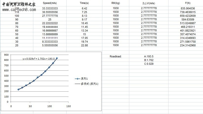

    我想问您一下,滑行试验都要测量哪些量?速度?时间?位移?我想得到汽车的行驶阻力曲线,而且最好是能拟合得到阻力相关的三个系数a b c,您能给点建议么

    发表于 9-1-2013 14:48:28 | 显示全部楼层
    勾华栋 发表于 17-11-2012 13:13
    我想问您一下,滑行试验都要测量哪些量?速度?时间?位移?我想得到汽车的行驶阻力曲线,而且最好是能拟 ...
    附件是我的计算,请参考

    发表于 11-1-2013 18:28:37 | 显示全部楼层
    onkxy 发表于 9-1-2013 14:48
    附件是我的计算,请参考
    数据的处理用Matlab还是Excel?怎样得到您第二幅图中的三个系数?

    发表于 12-1-2013 21:52:46 | 显示全部楼层
    附件是我的计算,请参考
    啊,谢谢您啦
