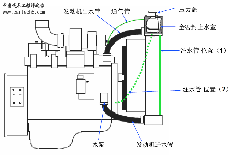

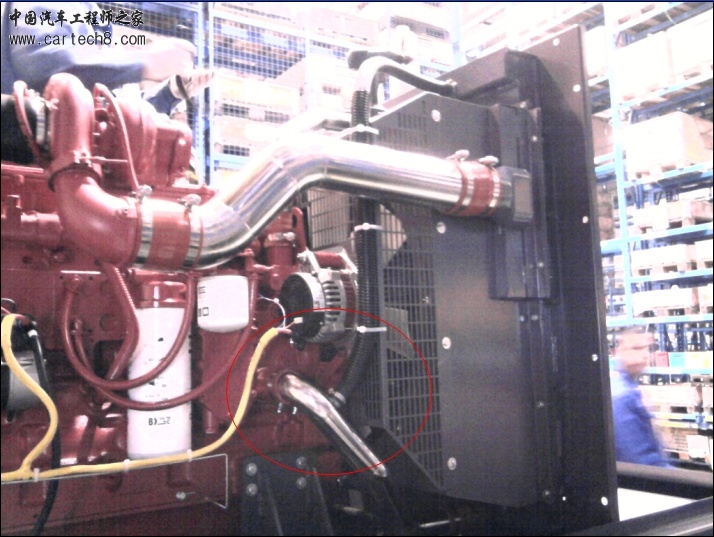

请教各位大侠,这个冷却水管上面的歧管是干什么用的如图:

应该是注水管——上水室顶部有与发动机相连的通气管,底部有与
水泵入口相连的注水管
。上水室加水口向下延伸,以提供膨胀空间。
加水口脖径靠上位置有一个小孔,供排气用。要求使用压力水箱盖。
加水时,防冻液经上水室流到注水管,然后从水箱底部进入水箱,从
水泵入水口进入发动机
,水箱和发动机中的空气分别通过上水室立管
和发动机通气管排到上水室。在发动机运转过程中,由于循环水并不
经过上水室,所以不会将上水室中的空气带入冷却水,同时,通过立
管和发动机通气管,不断将冷却系统中的空气除去

 楼主| 发表于 30-3-2012 14:37:37 | 显示全部楼层
水泵入口相连的注水管。上水室加水口向下 ...
对了,发动机出水管怎么会在上面?一般发动机冷却液不都是在下面进入水箱吗?
发表于 31-3-2012 21:07:18 | 显示全部楼层
不同发动机可能布置的不一样吧,一般是凉水从下面进,热水从上面出

 楼主| 发表于 6-4-2012 16:00:42 | 显示全部楼层
有这个可能,下次等开动的时候去测一下温度
发表于 7-4-2012 21:37:37 | 显示全部楼层
一般是发动机水是下进上去逆流,散热效果好。
 楼主| 发表于 9-4-2012 12:47:07 | 显示全部楼层
这个赞同不过上面那个歧管怎么解释呢
发表于 11-4-2012 18:54:14 | 显示全部楼层
qun615 发表于 9-4-2012 12:47
这个赞同不过上面那个歧管怎么解释呢
注水管2主要是用于增加水泵的压力及补水,减少气蚀,注水管1也用于补水可以取消。

发表于 18-6-2012 18:28:25 | 显示全部楼层
是用来补水的,康明斯一般都要求补水时直接补发动机进水口上,热水一般都是从水箱上水室进,经散热器冷却后进入发动机的。

    发表于 21-9-2012 16:14:39 | 显示全部楼层
    我也遇到这问题,那为什么不是所有的都加注水管2呢?这有什么条件吗?
    发表于 7-11-2012 21:55:30 | 显示全部楼层
    给水泵补水的,保证水泵出处于正压力,防止气蚀
    参与人数 1积分 +1 收起 理由
    清雅轩 + 1 回帖有奖【论坛口号→知无不言,言无不尽】
    发表于 8-11-2012 20:32:43 | 显示全部楼层
    应该是副水箱回水管,主要是保证水泵压力,副水箱可以增加冷却系统的除气能力,防止水泵气蚀。
    发表于 28-11-2012 11:44:20 | 显示全部楼层
    起膨胀水箱的作用,防止气蚀
