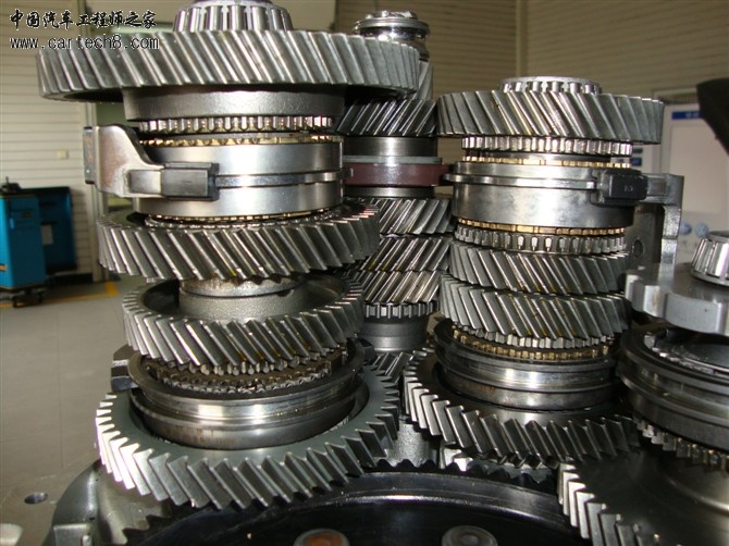

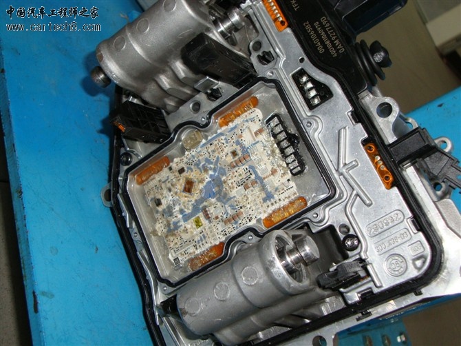

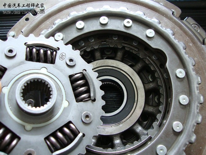

7速0amDSG有换挡不平顺的,遇到很多,软件升级可以改善,其实还是换挡时动力匹配上做了改动,换挡时候发动机扭矩减小,换挡时转速波动也大了(几乎感觉不到)。干式离合器比湿式的舒适性要差是必然的,它追求的动力性、经济性多一些,而舒适性要求就下降了,每次换挡都是纯机械的闭合、分开,有冲击也不可避免吗。还有就是换挡时候有声音,还挺大的,其实那不是问题,要放心。要知道,自己的车其实就是手动挡。还有就是阀体里的液压油1.7升,热的太快,双离合器完全被包在变速箱中,热量散发也慢,140度以上,动力会下降很多。建议设计时候,加个散热器。只是个人观点。

变速齿轮
变速齿轮
阀体
阀体
双离合器
双离合器
