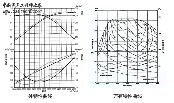

大神们,小弟找了一张发动机的特性图片,奈何拍的很清晰(尤其是万有特性图!!!!),还是坑爹的.jpg格式。不能放大!
大家可以尝试着去推推看怎么样,会不会很有挑战,很有意思呢。
参数大致如下,你们可以核算,图片见附件!
排量2.0L、最大扭矩310/1800-2800、
最大功率/转速(kw/( r/min)) 110/4000。
最大允许瞬时超速转速( r/min)
4400
怠速转速( r/min)
750±50
全负荷最低燃油耗(g/kw·h)
≤210
万有特性
万有特性
