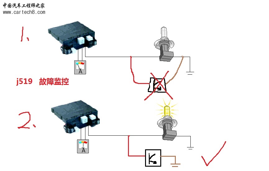

遇到个迈腾
2 ~; ]/ |* l1 p/ `( T9 W! S2 R" d       车主在外加装倒车摄像头,加完后挂倒档时,倒车灯亮一下,然后熄灭,没有倒车影像。
, b5 N+ F9 m( [3 H5 B* H* B- h7 a; y看它加装线路,摄像头控制盒取电在倒车灯供电、搭铁线,各位分析下什么原因?该怎么处理?

发表于 1-4-2012 20:30:31 | 显示全部楼层
加个继电器试试

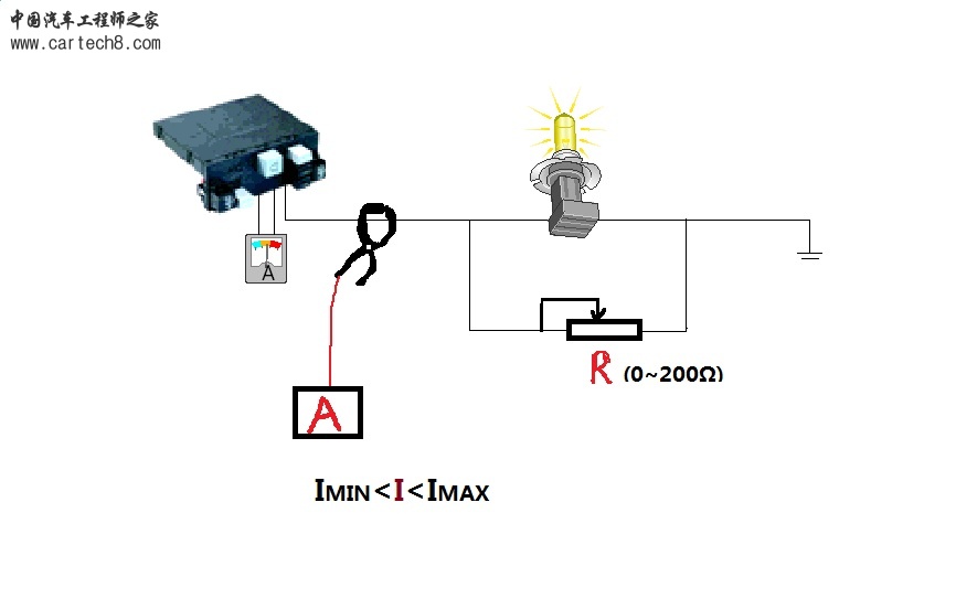

谢谢    问题解决
$ O9 ^. ~: X. X0 U  L' F( M$ u, Z& W灯的开关打开后,j519将一直对使用中的灯泡进行监控。  检测是否有过载、短路或断路现象发生。! j; \9 X" c# O" D# }3 Q  ^
不过两种接线法确实造成j519检测电流变化,可能第一种接法超出监控电流范围了,出现的故障。
